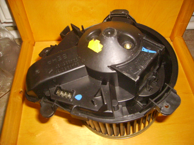

полностю здох вентилятор печки. до эгото обороты плавали а вчера вечером капут ехать можно но только окна запотевают. но заметил если его встряхнуть рукой то начинает немного крутится или поджать снизу вверх то немного набирает обороты-отпускаеш он останавливается. клему снимал ставил несколько раз там нормально. какой диагноз? подскажите где искать проблему? спасибо
Если скрипит/трещит то подшипники-замена,если работает идеально,то скорее всего управление печкой..

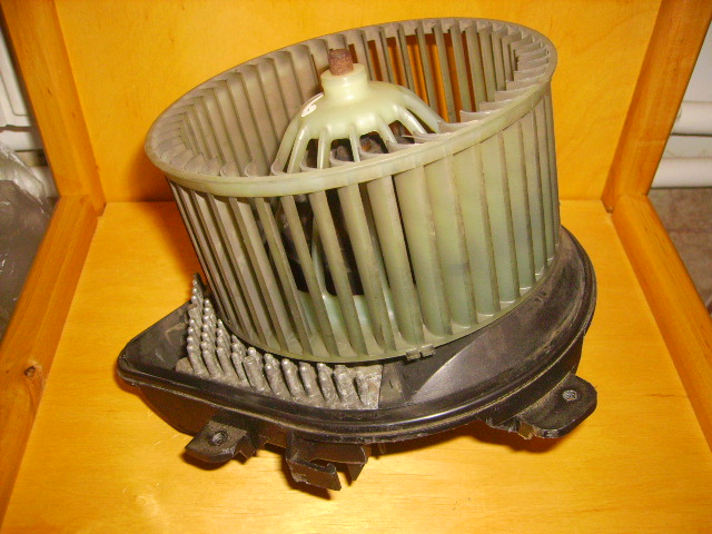

сегодня снял пропеллер. подключил в подвешеном состоянии все работает отлично обороты сумашедшие. привинтил на место опять глухо-тишина. в чем может быть дело и подскажите с чего начать разборку вентилятора. спс.

РОМАН 77 писал(а):
зачем разбирать если работает?
в проводке дело,в выключателях..

в подвешеном состоянии все работает -на своей же проводке на своем же включателе. или я что-то не понимаю. салон не мой. но у меня такое же расположение сидух от оригин. пасажира.
