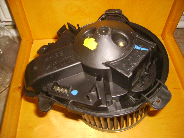

СообщениеДобавлено: Пт Дек 07, 2012 09:24    Заголовок сообщения: Ответить с цитатой
полностю здох вентилятор печки. до эгото обороты плавали а вчера вечером капут ехать можно но только окна запотевают. но заметил если его встряхнуть рукой то начинает немного крутится или поджать снизу вверх то немного набирает обороты-отпускаеш он останавливается. клему снимал ставил несколько раз там нормально. какой диагноз? подскажите где искать проблему? спасибо

СообщениеДобавлено: Пт Дек 07, 2012 10:35    Заголовок сообщения: Ответить с цитатой
Если скрипит/трещит то подшипники-замена,если работает идеально,то скорее всего управление печкой..

СообщениеДобавлено: Пт Дек 07, 2012 10:49    Заголовок сообщения: Ответить с цитатой
Знімай фІшку з вентилятора і, змініючи швидкість на панелі, міряй напругу на тонкому дроті. Як що міняєтся від 1,2-5 В - "капець" схемі управліня в вентиляторі (разборка, ремонт). Як що не міняєтся - відійшов контакт в повзунку на панелі: панельку зняти, розібрати, контакти перевірити, почистит, поменяти.

СообщениеДобавлено: Сб Дек 08, 2012 21:10    Заголовок сообщения: Ответить с цитатой
сегодня снял пропеллер. подключил в подвешеном состоянии все работает отлично обороты сумашедшие. привинтил на место опять глухо-тишина. в чем может быть дело и подскажите с чего начать разборку вентилятора. спс.

СообщениеДобавлено: Сб Дек 08, 2012 21:13    Заголовок сообщения: Ответить с цитатой
РОМАН 77 писал(а):
зачем разбирать если работает?
в проводке дело,в выключателях..

СообщениеДобавлено: Сб Дек 08, 2012 21:29    Заголовок сообщения: Ответить с цитатой
в подвешеном состоянии все работает -на своей же проводке на своем же включателе. или я что-то не понимаю. салон не мой. но у меня такое же расположение сидух от оригин. пасажира.
