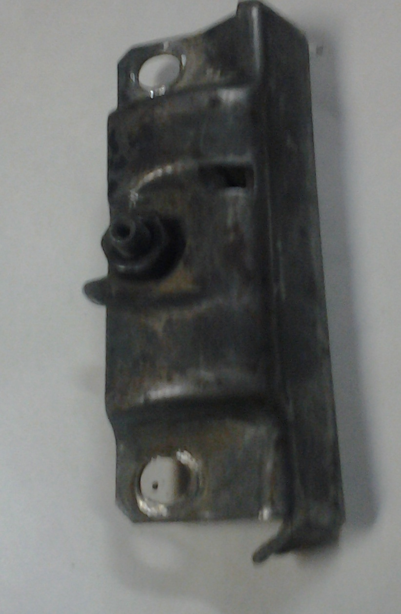

проверь крепление замка задней двери, кинулся отломано вот и не было контакта для питания дворника и обогрева стекла,а сейчас всё нормально.
ребята подскажите у кого есть на 5-ю дверь опора для замка. на разборке нет.
какая именно опора та что на кузов крепиться? такая есть пиши куда слать))

СообщениеДобавлено: Пн Дек 03, 2012 21:28    Заголовок сообщения: Ответить с цитатой
вот такая опора?[/img]
