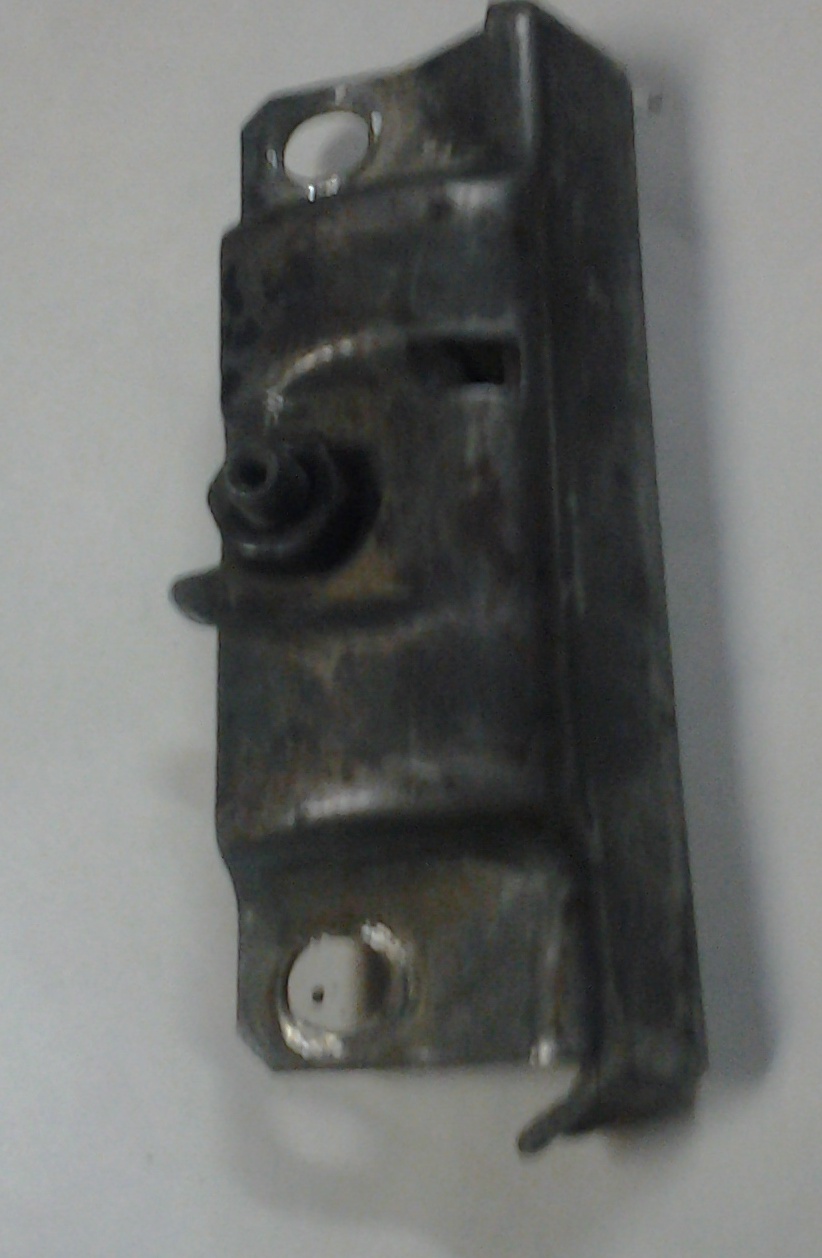

СообщениеДобавлено: Ср Ноя 28, 2012 21:13    Заголовок сообщения: Ответить с цитатой
nazarenko писал(а):
ребята подскажите у кого есть на 5-ю дверь опора для замка. на разборке нет.
какая именно опора та что на кузов крепиться? такая есть пиши куда слать))
ruskii1977
Зарегистрирован: 15.01.2012
Сообщения: 249
Откуда: Южноукраинск
Авто: fiat uno 1.3 1987
СообщениеДобавлено: Пн Дек 03, 2012 21:28    Заголовок сообщения: Ответить с цитатой
вот такая опора?[/img]
