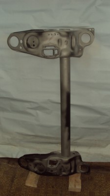

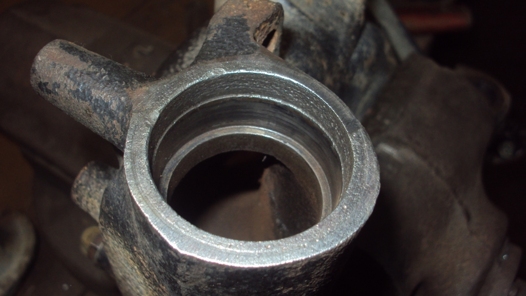

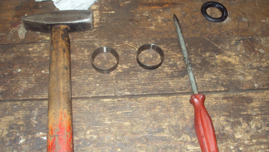

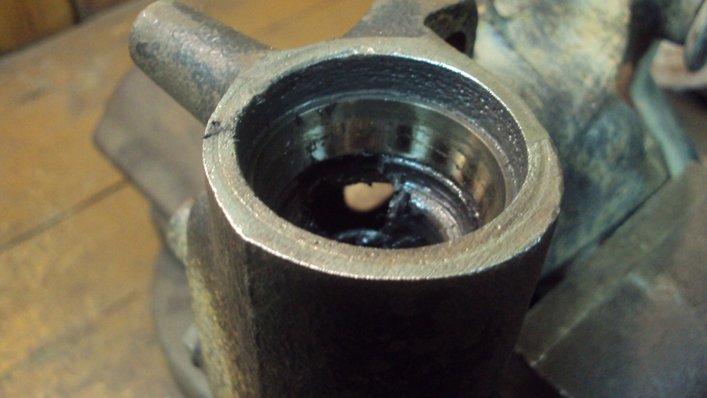

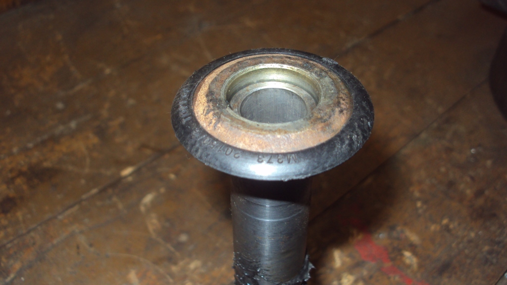

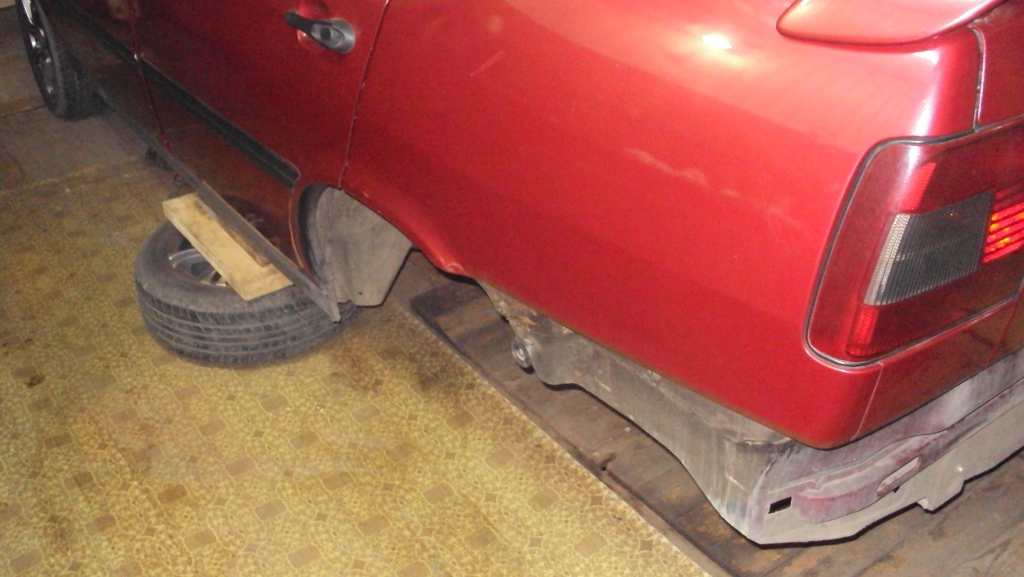

Поехали.

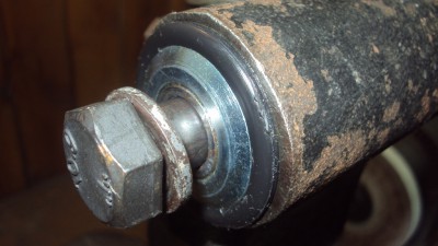

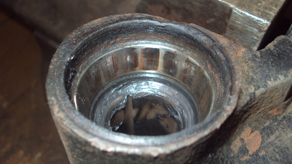

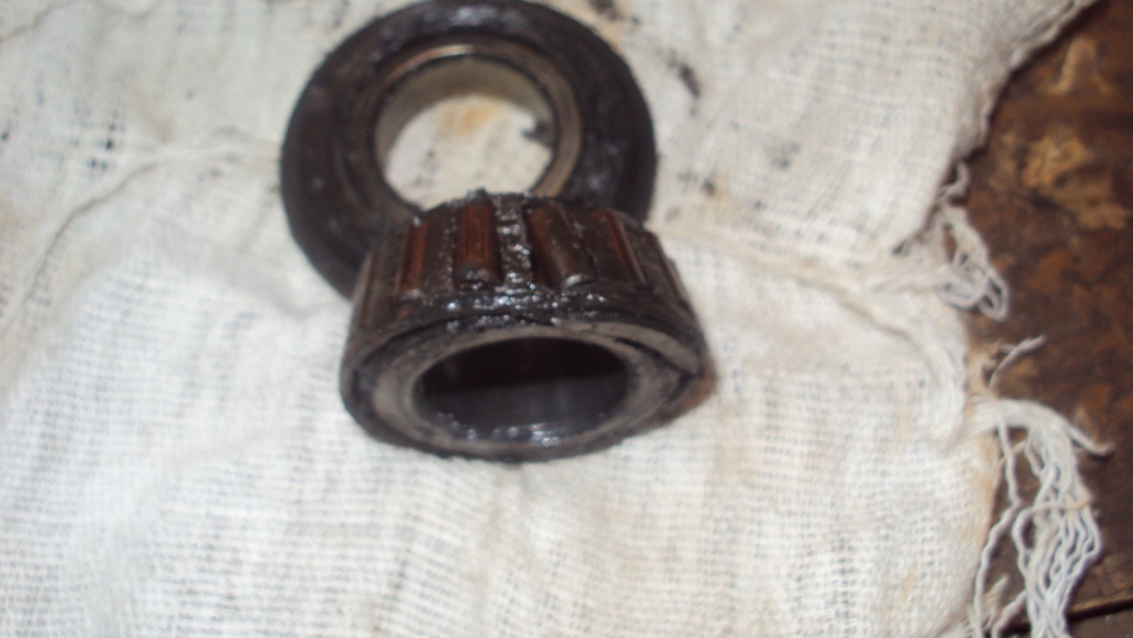

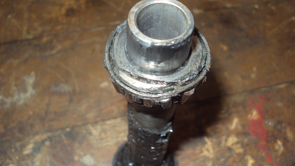

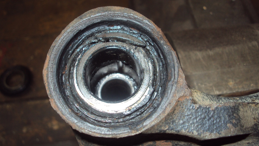

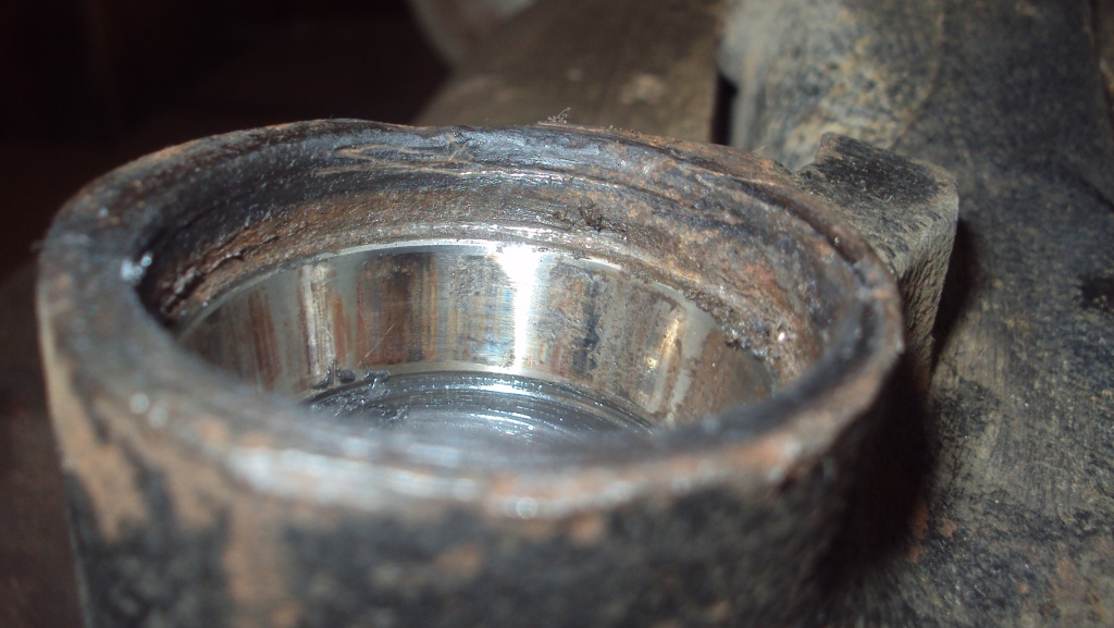

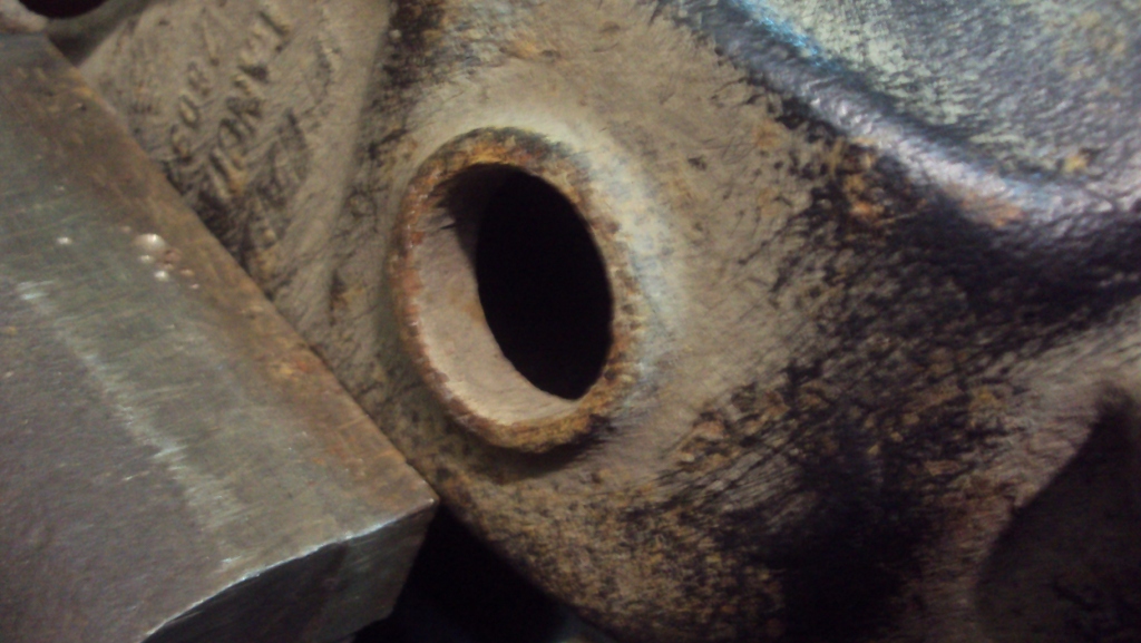

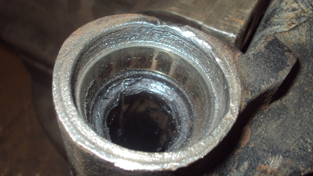

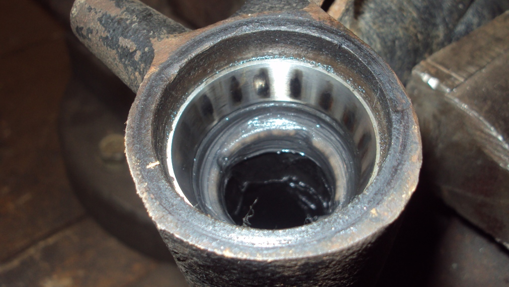

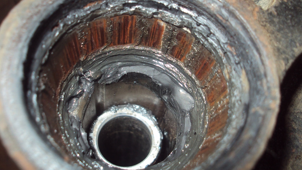

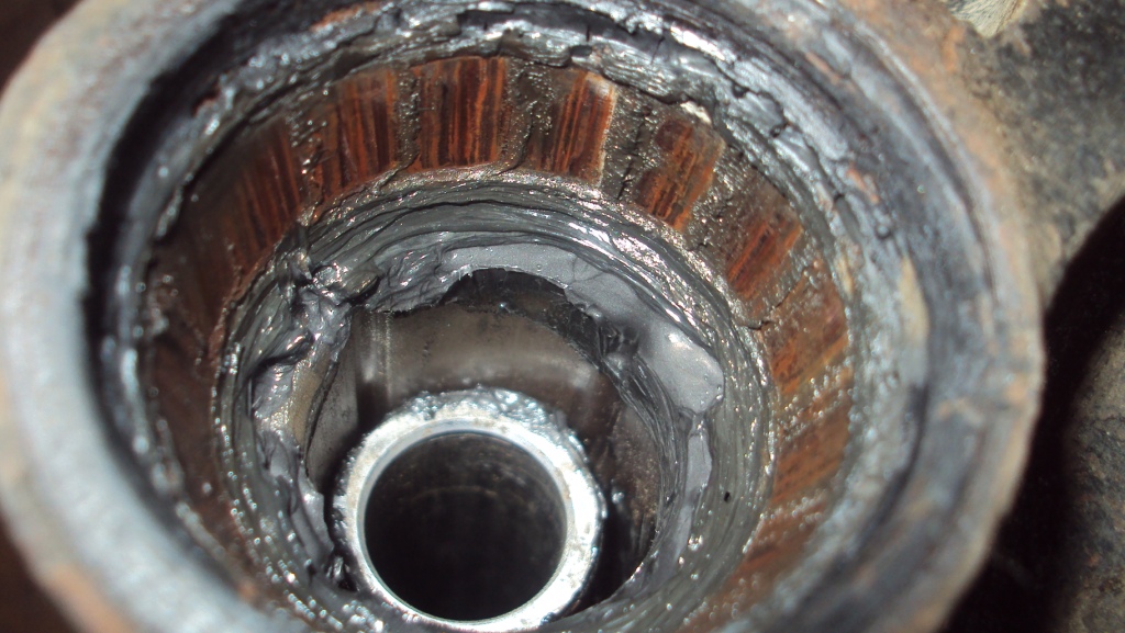

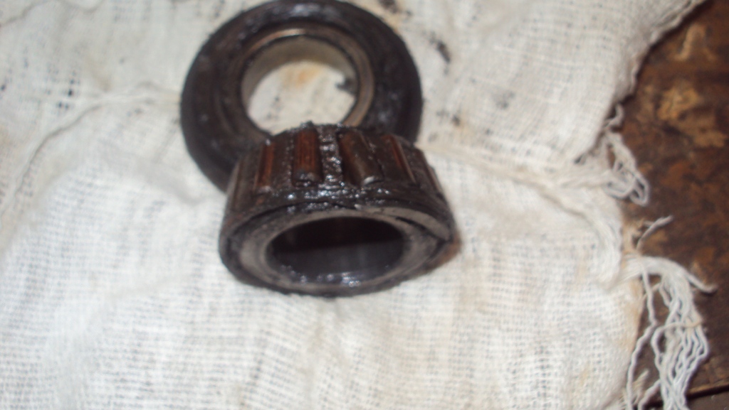

Когда рычаг вскрыл- ахнул: внутренняя обойма наружнего подшипника треснула. Состояние беговых дорожек всех подшипников тоже ужас- вмятины(бринелирование поверхности) от роликов. Просто поразительно, что колёса ровно стояли... Ещё немного, и я стал бы счастливым обладателем дома с двускатной крышей Laughing Спасибо парни, что заронили мне в душу зерно сомнения, и я ещё до разбора заказал ремкомплекты!
К чести того, кто до меня ставил эти ремкомплекты, надо сказать, что чел был с руками- поставлено аккуратно, всё обильно смазано. Оттого и разобралось всё на ура.

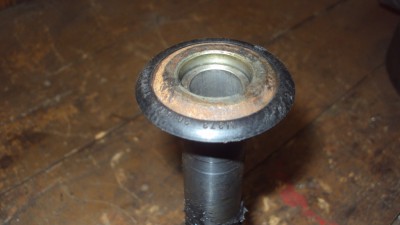

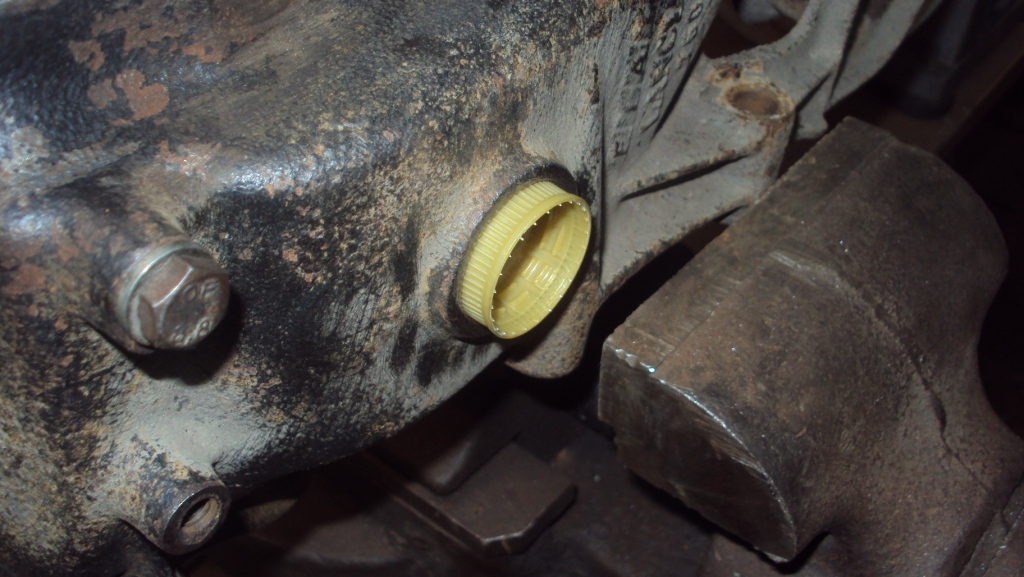

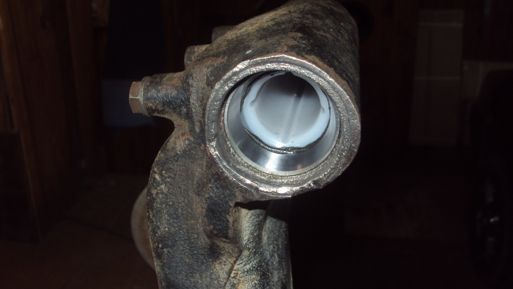

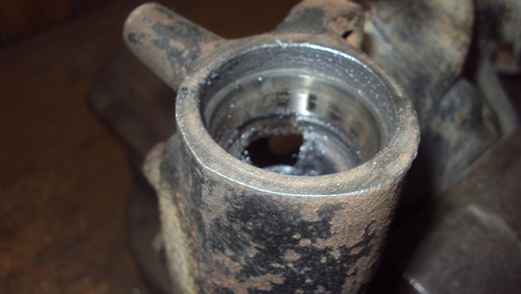

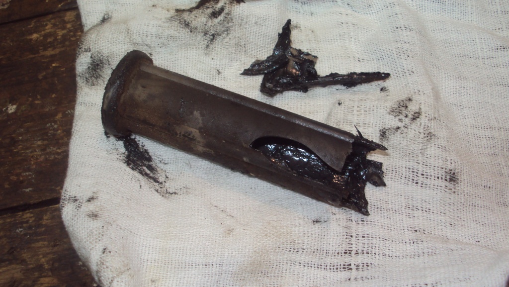

Для извлечения внутренних обойм потребовалось расколоть пластмассовую рапорную втулку и вытащить её останки. Начинку рычага от улицы отделяет эта несчастная втулка, не удивительно, что туда вода попадает... Итальянцы съэкономили на металле- был бы рычаг монолитный, не было бы проблем с ремкомплектами и оторванными болтами стабилизатора.

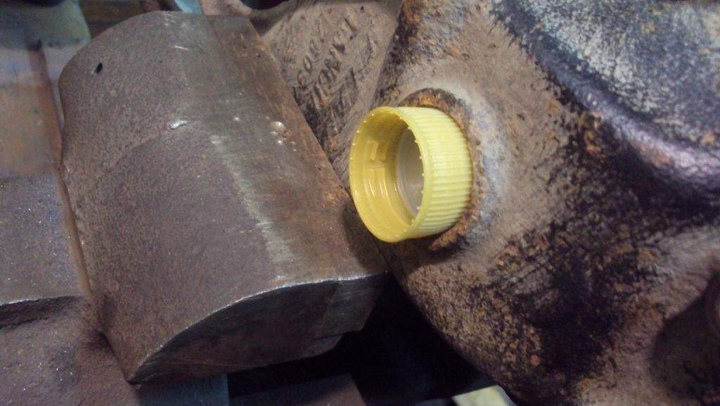

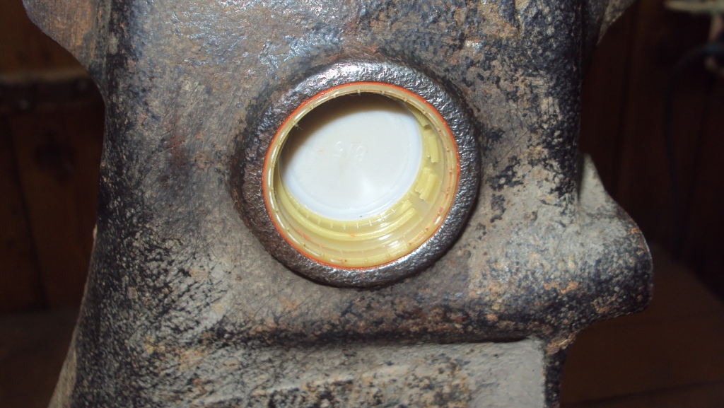

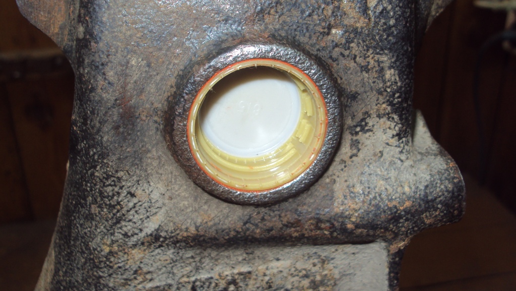

Про пустотелость рычага. В темке про завал колёс предлагалось заткнуть отверстие рычага пробкой от бутылки. Действительно, встаёт плотно, но сажать надо на герметик- рифления воду будут пропускать. А вообще, это вопрос- затыкать, или нет? Влага туда всё равно попадёт, а тут хоть вентиляция есть?...
Смазывать резьбовые соединения при сборке взял за правило ещё лет 20 назад- всё разберётся потом запросто.

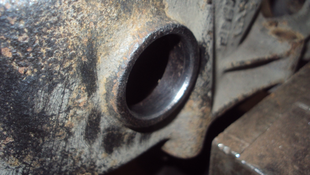

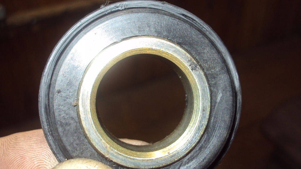

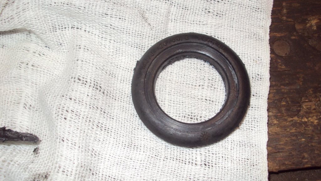

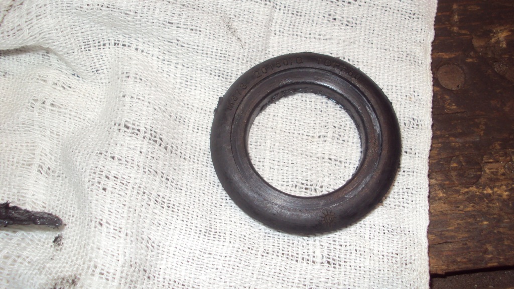

Теперь про уплотнители. Поверхность в рычаге замучена коррозией ужасно. Уплотнители ничего не уплотнят, их придётся ставить на герметик. Вообще, сюда напрашивается сальник 30х42х8, только стальную втулку преднатяга подшипников надо выточить цилиндрической формы, а не "т"-образной, как в оригинале. Но с сальником есть слабая сторона- площадь прилегания по месту вращения у него маленькая, а дорожной грязищи в этом узле предостаточно- сотрётся и воде с грязью обеспечен прямой путь в подшипники. Может, не случайно итальянцы поставили пыльник с такой широкой юбкой? Как думаете?
Если ставить родной пыльник, то надо юбку как следует смазать- площадь большая, трение о "т"-образную втулку велико...

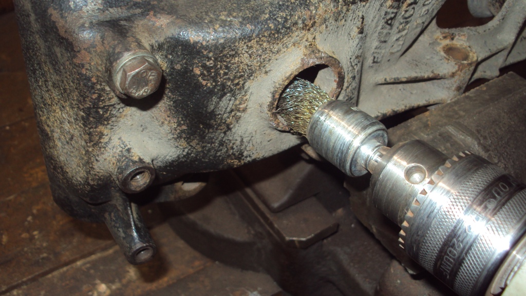

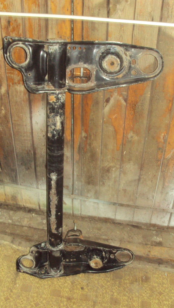

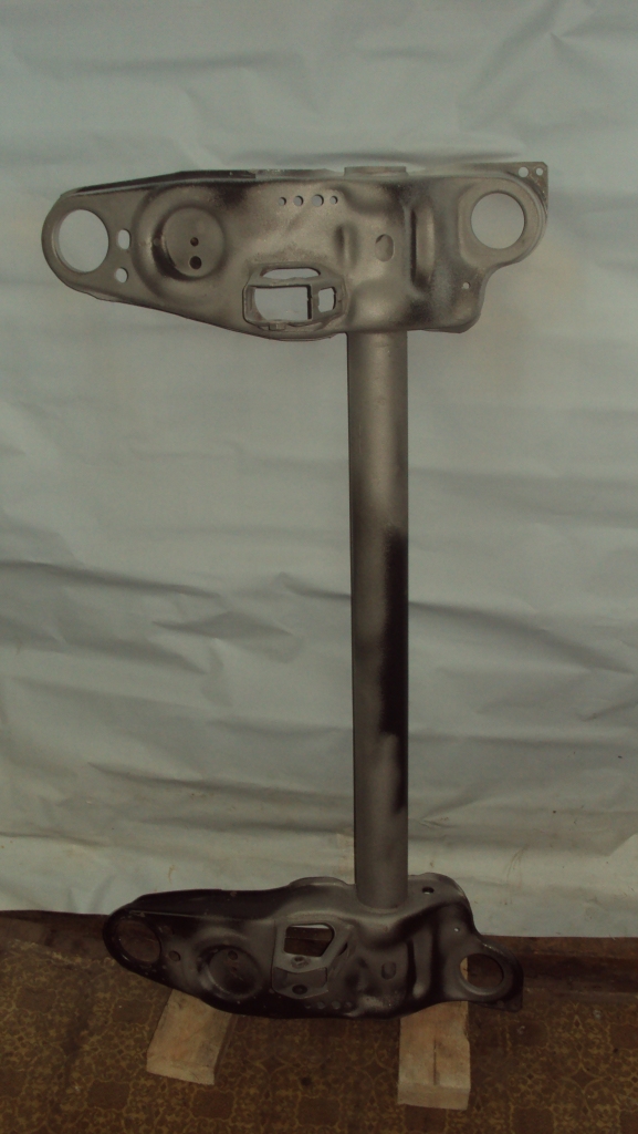

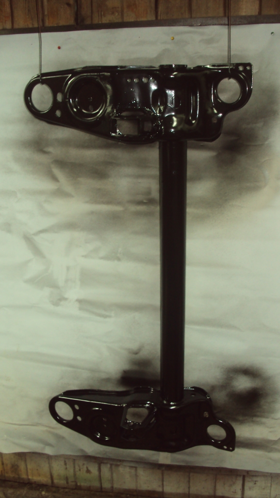

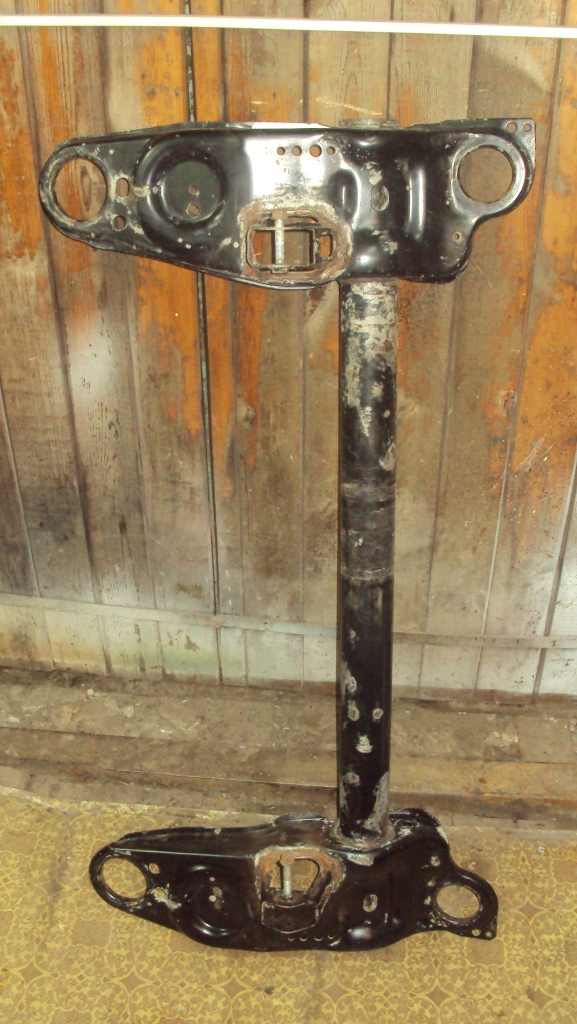

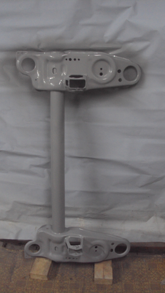

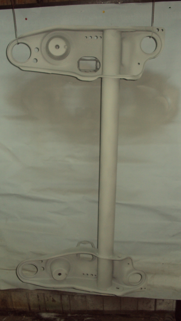

Балку пытался отшкурить дрелью со щёткой, поливал "цинкарём"- полная лажа. В итоге балку отвёз на пескоструйку, где два гасторбайтера очистили её до блеска. На вопрос, сколько будет стоить, ответили: 400р за удаление ржавых пятен, 1000 за полностью вышкуренную. Я ответил, что можно ограничиться ржавчиной, живую краску не трогать. Когда явился забирать, увидел голый металл с небольшими островками старой краски. На вопрос "скока должен?" получил ответ: "как договаривались. 400 рублей". Пожалел, что не привёз к ним ещё стабилизатор и задние пружины...
Балка висит уже полностью окрашенная, на окраску ушло 2 баллона грунта и 2 баллона краски.
Ждём-с сайленты, ремкоплекты и прочие запцацки.

Пробка улыбнула.
На автобазаре, на раскладке всяко-разных РТИ, подобрал резиновую пробку с буртиком, которая как была сделана для этого отверстия. Полость рычага залил воском (Tectyl ML), и закрыл этой пробкой.
юра84
Зарегистрирован: 14.11.2009
Сообщения: 2370
Откуда: ДОНЕЦК-__-Мелитополь-_-Ровно
Авто: TIPO 1.4
СообщениеДобавлено: Вт Дек 04, 2012 13:22    Заголовок сообщения: Ответить с цитатой
Jimmy писал(а):
Пробка улыбнула.
так тож надо идти на рынок подбирать, а тут с бутылки становится как родная и ни чуть не хуже, когда делал ремонт рычагов тож себе поставил с бутылок, кстати как вариант они могут быть долговечнее чем из резины ( которая через время может порепатся)

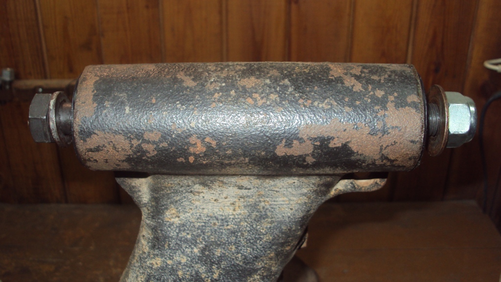

Сборка продолжается.

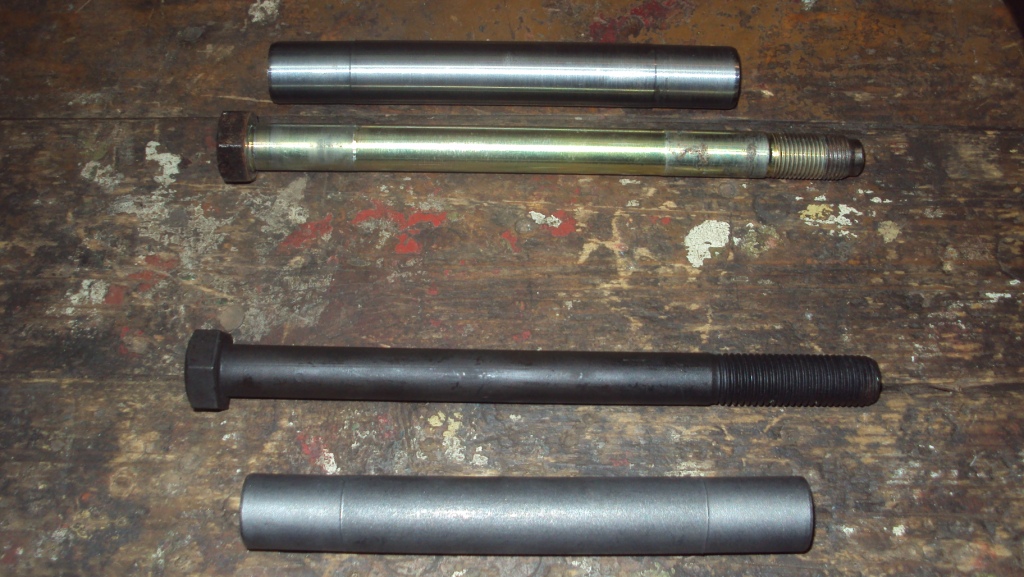

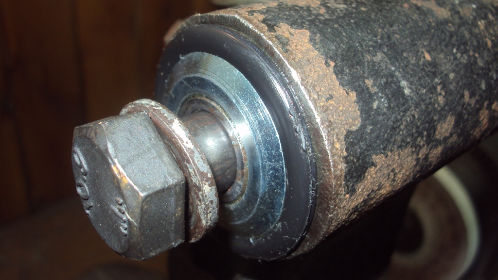

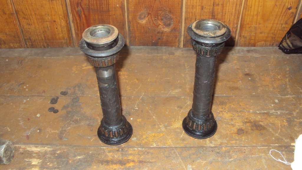

Сравнил детали ремкомплекта и свои старые. Сравнение получилось не в пользу ремкомплекта- мои старые стальные втулки точёные, а в ремкомплекте какие-то катанные, похожи на недоделанные водопроводные сгоны на 1/2 дюйма. Болты- старые точёные, с фасонной поверхностью под подшипники, в ремкомплекте же катанный, да ещё шаг резьбы по кой-то хрен 1.75мм. Ну и помимо внешнего вида- соединение старых втулок с болтами без радиального люфта, в новых- заметный люфт, предпосылка для завала колёс. Короче, оставил старые болты и втулки.
Окончательная сборка/стяжка узла вращения рычага выполнена при помощи штатного болта с дополнительными большими шайбами.
Пробка, затыкающая отверстие рычага, посажена на герметик.
