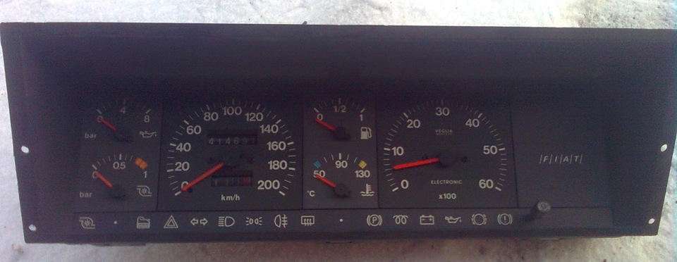

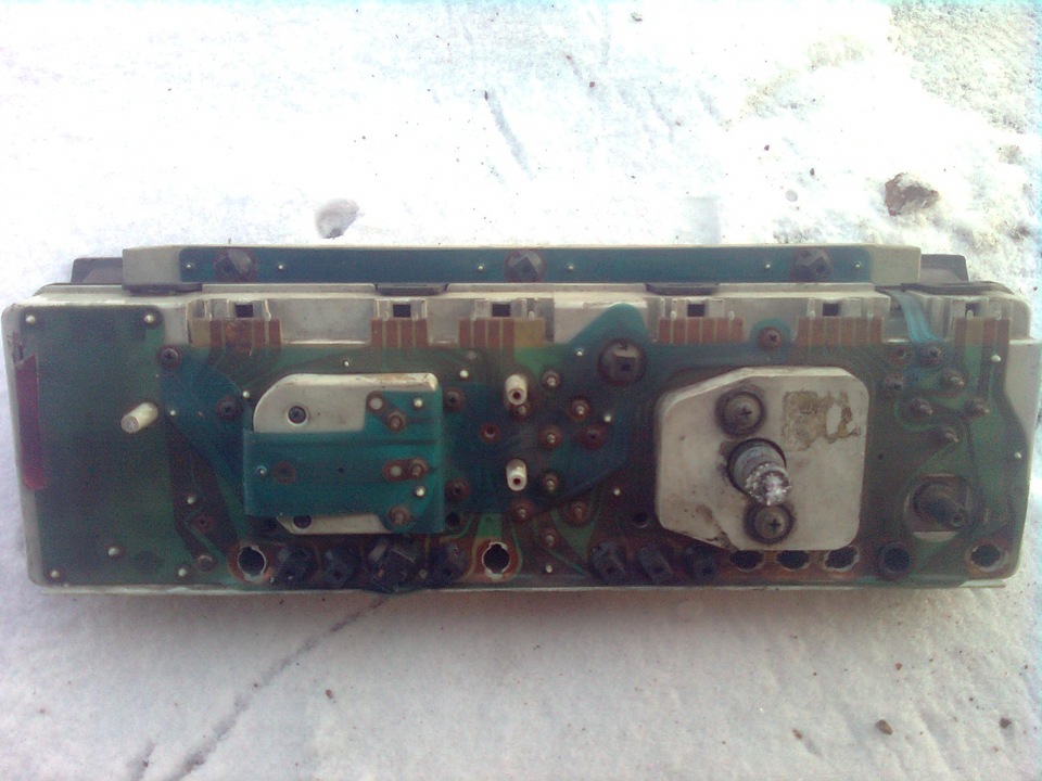

Привет ребятушки, вот интересует такая весч, у меня стоят часы на приборке, я хотел бы вместо них поставить тахометр, такую панель уже нашел.... что к ней нужно?, куда оно клеится? расскажите пожалуйста зарание благодарствую!

У тебя бензин или дизель?.И ещё вопрос приборка подходит на старое место походу она от дизеля.

СообщениеДобавлено: Вс Дек 23, 2012 20:39    Заголовок сообщения: Ответить с цитатой
Бензин
