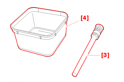

СообщениеДобавлено: Сб Дек 22, 2012 11:38    Заголовок сообщения: Ответить с цитатой
Спасибо за подробный мануал.
Чем промывать корпус фильтра?
Не совсем понятно описание действий:
залить состав [13] в бачок [4] .
Очистить и удалить остатки топлива из корпуса фильтрующего элемента : с помощью приспособления [3] .
Удалить остатки топлива из топливного фильтра .
Высушить и очистить внутреннюю полость корпуса фильтрующего элемента с помощью специального высококачественного очистителя, поставляемого в запчасти.
новый уплотнитель и смазать (7) составом [13] (заменителем дизельного топлива)
Растолкуйте, что это за приспособления и составы?
alex-lv
Возраст: 30
Зарегистрирован: 14.09.2009
Сообщения: 1306
Авто: продано
СообщениеДобавлено: Сб Дек 22, 2012 14:37    Заголовок сообщения: Ответить с цитатой
[3] Кисть .
[4] Бачок для очистки .
[13] Заменитель дизельного топлива (кердан-дилютин или керосин) .
