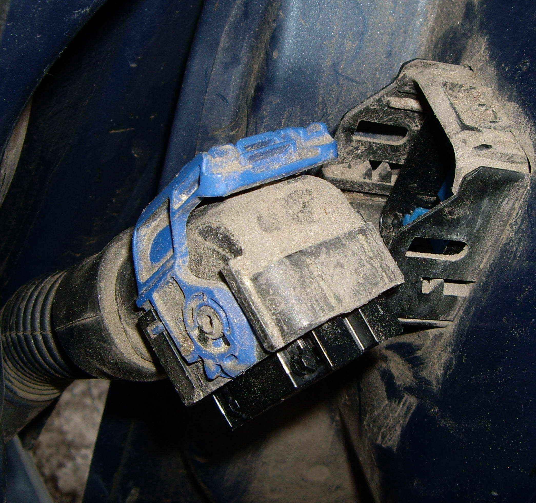

Вопрос решил......

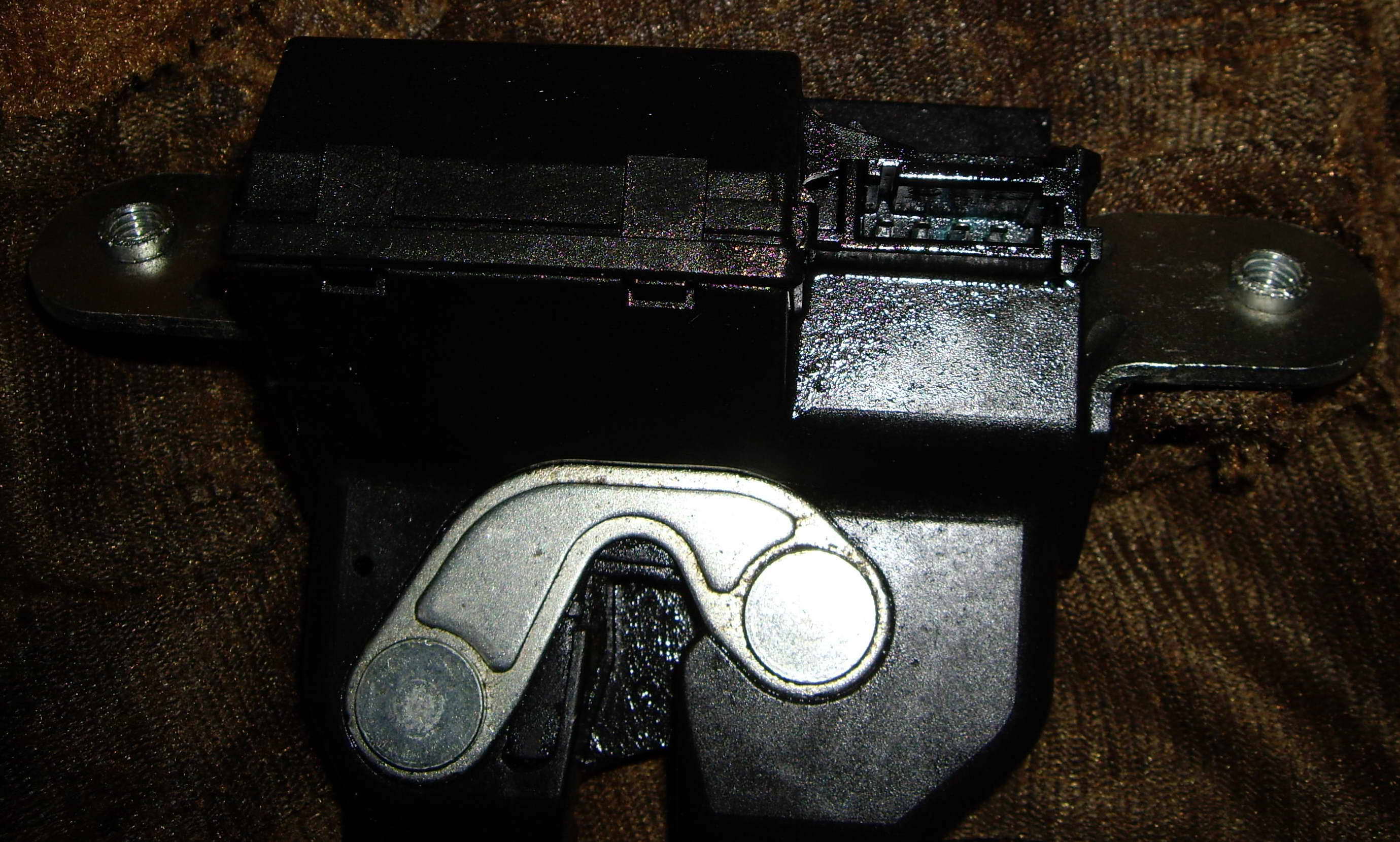

кароче, электира - "наука о контактах", оказалось что сигналка очень чуствительна к малым токам, окисление контактов дает сильный эффект. БК срабатывает при весьма большых токах, а вот сигналке достаточно мизера, вот она мозг и выносила.

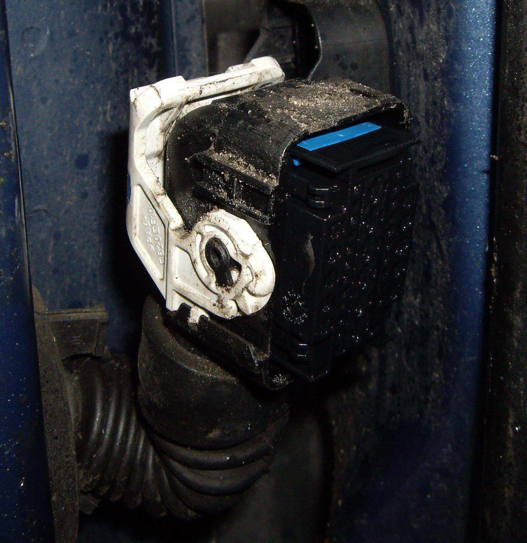

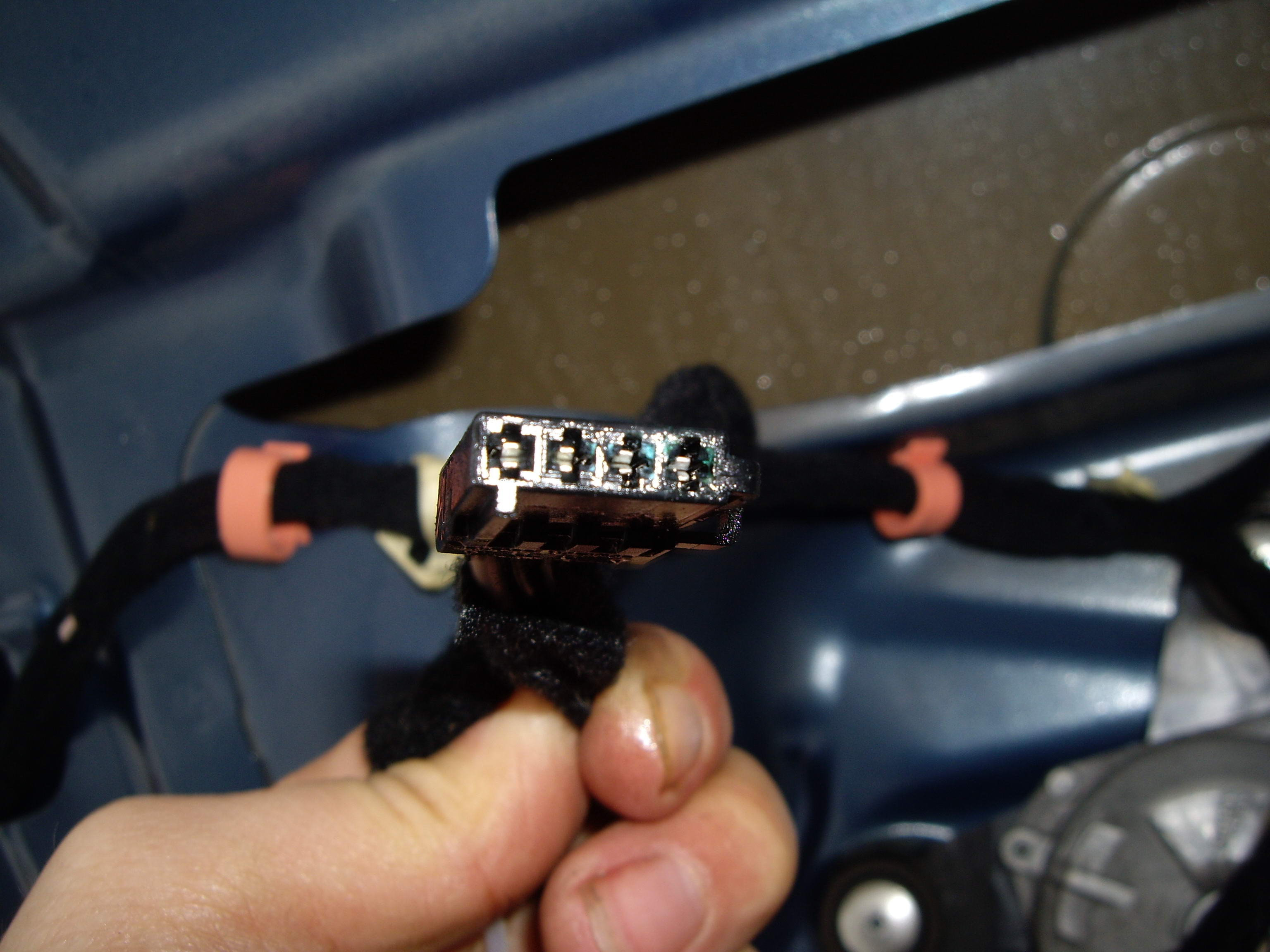

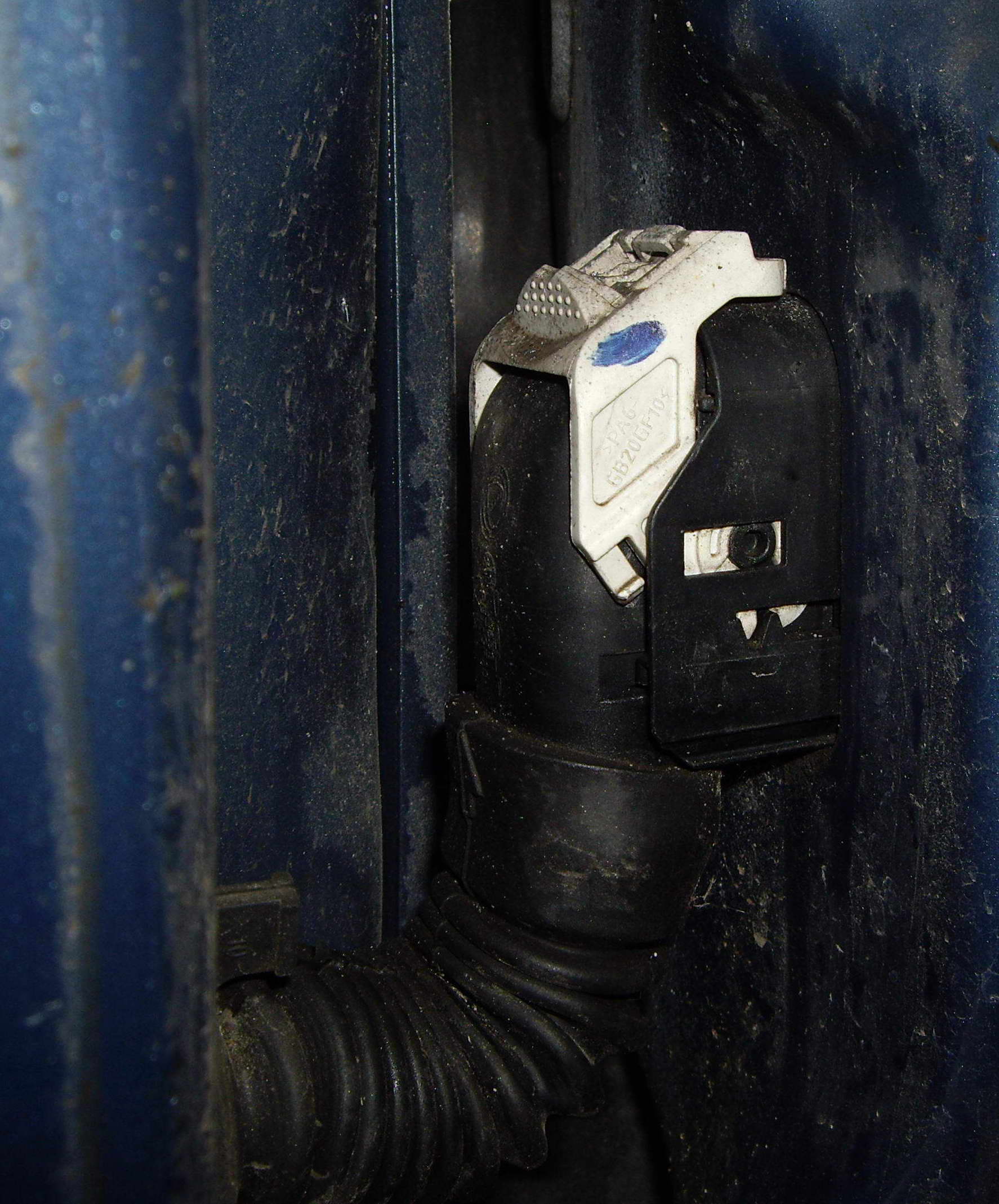

Проблему по срабатывающим дверям удалось устранить малой кровью, не разберая двери, а просто почистив дверные разъемы (передние оказались мокрыми и с начинающим окислением).
Проблема по багажнику исчезла после промывки ВД-шкой разьема и самого замка, но перестала после этого срабатывать подсветка багажника, которя как оказалось завязана на замке багажника (наверно придется снова разберать, мать ЕГО за ногу этот замок).
В связи с отсутствием финансов результатом пока даволен, ибо уже 3-ри дня сигналка волает только по делу Very Happy а я уже было думал начинать копить на новую сигналку
замок багажника, еще та сволочь

разъем на замок багажника

мокрый разъем передней двери
 Просмотрено:  316 раз(а)
 Просмотрено:  341 раз(а)
разъем задней двери
 Просмотрено:  292 раз(а)

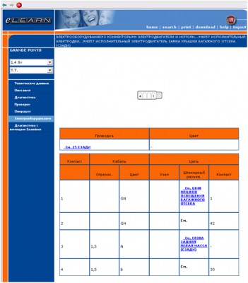

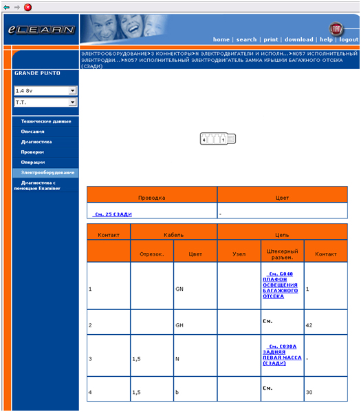

У провода замка 4 вывода, знать бы что на них щупать при открытом замке.... может кто подскажет??? какие два должны замыкать на свет в багажнике Question
Еще заметил что на багажнике, на внешней стенке с внутренней стороны постоянно конденсат, думаю подсушить и шумку наклеить, по идее должно помочь.....
Викторина сам спароси - сам ответь, по ходу с 3-го контакта на 1-й должна масса подаватся для включения подсветки багажника???
