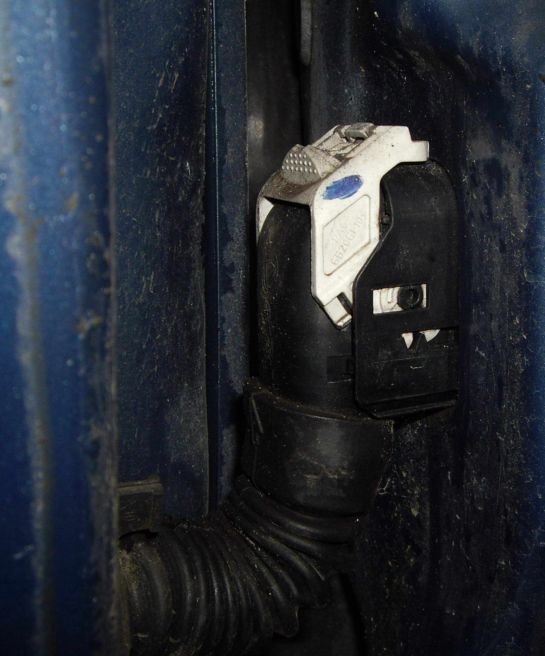

Стала самопроизвольно срабатывать сигналка, при этом зоны - багажник, иногда двери.
Думал что глюки штатных концевиков дверей и багажника, т.к. дополнительных концевиков не установлено, но сегодня закрыл машину штатным брелком и обратил внимание на то, что в то время как на брелке светится индикация незакрытого багажника, при закрытии ЦЗ никаких сигналов о незакрытых дверях/багажнике нету (если плохо закрыть двери или багажник, то поворотники моргают определенное количество раз)

кароче, электира - "наука о контактах", оказалось что сигналка очень чуствительна к малым токам, окисление контактов дает сильный эффект. БК срабатывает при весьма большых токах, а вот сигналке достаточно мизера, вот она мозг и выносила.
Проблему по срабатывающим дверям удалось устранить малой кровью, не разберая двери, а просто почистив дверные разъемы (передние оказались мокрыми и с начинающим окислением).
Проблема по багажнику исчезла после промывки ВД-шкой разьема и самого замка, но перестала после этого срабатывать подсветка багажника, которя как оказалось завязана на замке багажника (наверно придется снова разберать, мать ЕГО за ногу этот замок).
В связи с отсутствием финансов результатом пока даволен, ибо уже 3-ри дня сигналка волает только по делу а я уже было думал начинать копить на новую сигналку

| мокрый разъем передней двери |
408.69 KB |
315 раз(а) |

снова проявились глюки с открытым багажником, на сей раз замок был снят, просушен, промыт спиртом, опять высушен и смазан ВДшкой, но перестала работать подсветка багажника....... наверно придется все-таки менять замок багажника

Всё дело в гофре от кузова к дверке багажника!
Там просто лопнул один или два провода - у моей было такое!!!

| myp4ik писал(а): | Всё дело в гофре от кузова к дверке багажника!
Там просто лопнул один или два провода - у моей было такое!!! |
дельный совет, я этот момент упустил ибо все началось с замка и его разъема, возможно совпало с разрывам провода.
У провода замка 4 вывода, знать бы что на них щупать при открытом замке.... может кто подскажет??? какие два должны замыкать на свет в багажнике
Еще заметил что на багажнике, на внешней стенке с внутренней стороны постоянно конденсат, думаю подсушить и шумку наклеить, по идее должно помочь.....
