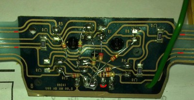

Переделываю себе кнопки в руле под Пионер. Кто подскажет, куда идут отмеченные красным на фото проводники? За что они отвечают? Подсветка? У меня кнопки не светятся.

Все Ваши метки сводятся к второму пину с права... Для его проверки нужно включить габариты и мультиметром проверить есть ли на нём напряжение ( один щуп на пин другой на корпус машины). Если реакции не тогда взять резистор на 1 кОм и замкнуть между минусом и этим пином при этом магнитофон должен включится..если да, тогда это управляющий провод или Shift

Конструкция стандартная )) За полчаса спаяна, и не надо изобретать плат и новых шлейфов. Все кнопки работают. Спасибо всем, кто выше выложил информацию по своим экспериментам с кнопками :
sorik и AltaPetunt - за фотки с номиналами сопротивлений, и информацию по переделке.
Тем, кто будет так же делать, могут помочь схемы кнопок в Фиатах да и в других авто : http://elektron.pol.lublin.pl/users/djlj24/studio24/kable/pilotyca.htm
Для понимания процесса также поможет :
http://lacetti.com.ua/faq/remote1.html и тут есть схема пульта Сони.
Немного не понравилось то, что в моей магнитоле (Pioneer deh-3500ui), кнопки на руле управляют переключением станций только перенастройкой частоты, хотя кнопками самой магнитолы могу настроить переключение по станциям, записанным в память магнитолы, а могу по частоте. Может кто-то знает, как сделать, чтобы переключать с руля по станциям из памяти? Остальное - просто супер, теперь не надо тянуться к магнитоле, чтобы изменить громкость. И MUTE - очень полезно при приеме звонка на телефон.
