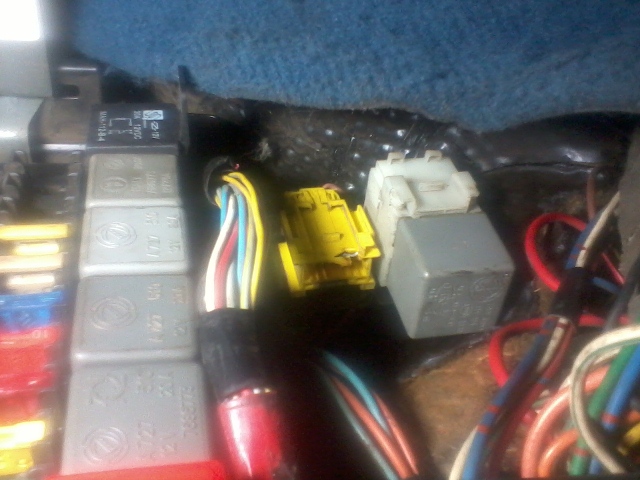

xakuser
Зарегистрирован: 02.12.2012
Сообщения: 24
Откуда: Макеевка
Авто: Fiat tempra 1.6
СообщениеДобавлено: Ср Фев 20, 2013 18:10    Заголовок сообщения: Ответить с цитатой
у меня он идет рядом слева от блока предохранителей, рядом с ним его же реле, корпус предохранителя желтый,вот фото если пригодиться,
 Просмотрено:  646 раз(а)
shony
Зарегистрирован: 13.10.2008
Сообщения: 714
Откуда: Чернигов, Украина
СообщениеДобавлено: Ср Фев 20, 2013 18:35    Заголовок сообщения: Ответить с цитатой
у меня стоит вариант номер 2 (электрическим нагревательным элементом, с игольчатым/пластинчатым радиатором (ёж), непосредственно под карбом/моником. )
но толстый провод который к нему идем - "мертвый".
от куда и как нужно бросить провод на эту систему подогрева?.
Коллектор подогревается и охлаждающей жидкостью и электрическим элементом.
Провод скорее всего "жив", нужно проверить предохранитель, желтый блок на фото выше. На нагреватель подается напряжение только на запущенном двигателе, когда идет зарядка.
