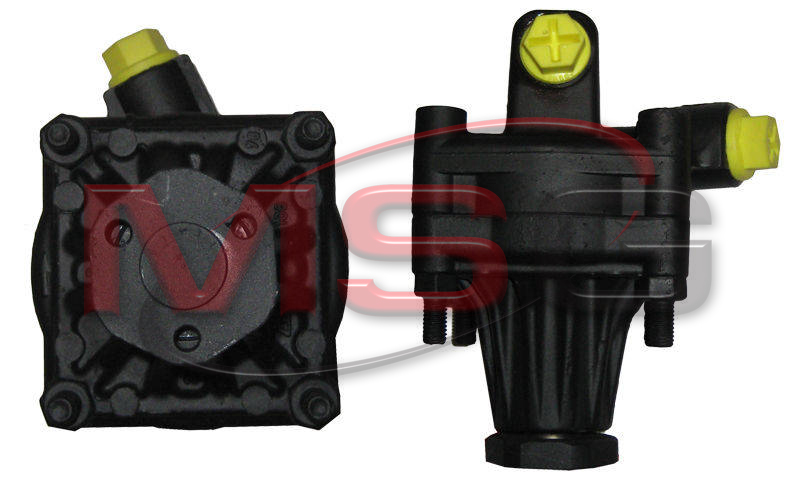

1.6 одно вальный,моновпрыск.Вт фото нового.
