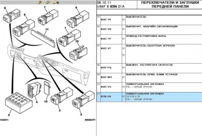

SabitofF Италомафиози
Возраст: 38 Знак зодиака:  Зарегистрирован: 27.06.2012 Сообщения: 545 Откуда: Винница
Добавлено: Ср Апр 10, 2013 21:20 Заголовок сообщения: |
подскажите номер кнопки на включение птф и обогрева задних стекол .
заранее блогодарен.
_________________ Коняга Виталик
+38 (066) 161-10-91 |

Vladimir TV Италомафиози
Возраст: 52 Знак зодиака:  Зарегистрирован: 25.07.2011 Сообщения: 1071 Откуда: Украина
Добавлено: Ср Апр 10, 2013 21:59 Заголовок сообщения: |
SabitofF
выбирай, дружище, любую...
114.78 KB |
