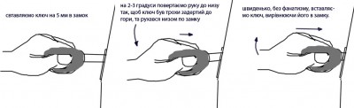

Ха. З'ясувалося, що замки в мене робочі. просто треба правильно ключ вставляти. Тож в мене всі замки в нормі.
Казали люди, що замок антивандальний і повинен прокручуватись на чужий ключ.
А для тих, в кого теж так само "не працюють" маленька інструкція.
Сподіваюсь допоможе
До речі, офіціали за зміну ключів,весь комплект: 7 лічинок, в т.ч. на запалювання з дротами та бак, 3 ключі, плюс дрібязок - 2900 грн. можливо туди кодування входить, не спитав.[/img]
