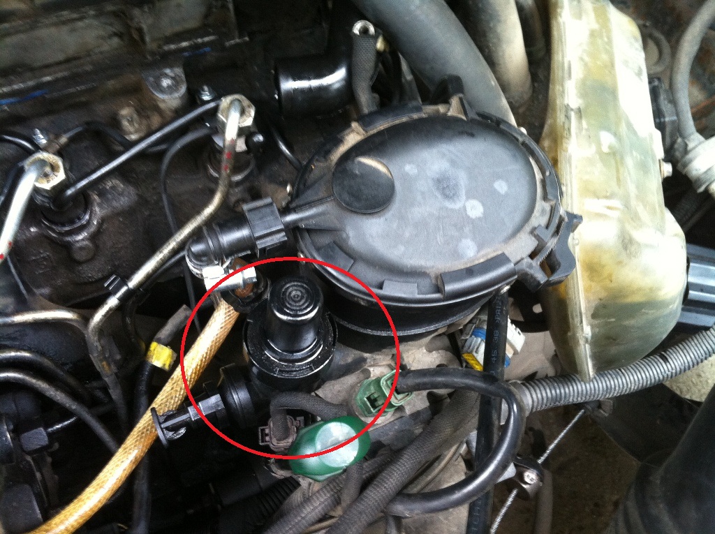

при заводке 1.9Д сильно трусит и не всегда с первого раза заводиться, как понял где-то убегает солярка. Как можно узнать где подсос воздуха? Грешу на грушу возле топливного фильтра, а то качну с утра один раз, а с под него соляра аж брызгает. Может ли в этом быть проблема?! (на картинке видно что он весь мокрый) И как этот клапан можно снять чтобы не снимать весь фильтр полностью?

в мене тоже тікала соляра що я кожного ранку мусів підкачувати,то я купив собі зворотній клапан і врізав його в трубку яка йде до фільтра,і з того часу проблем з утечками соляри в мене небуло,і заводиться з пів оберта навіть після тижневого простоя.
Если при подкачке в каком-то месте "соляра аж брызгает", то там и подсос воздуха. Устранять однозначно. Я с конструкцией этого клапана не знаком, но подъедьте к спецу по топливной - думаю работы не много.

клапан універсальний в одну сторону пропускае а в другу ні, вони є переважно в тих хто робить паливну (я там і купив) а так я думаю вони є і на автобазарах.А ручна підкачка і в мене тече коли я качаю, а коли його нечіпати то все нормально, що там всередині тоже незнаю.

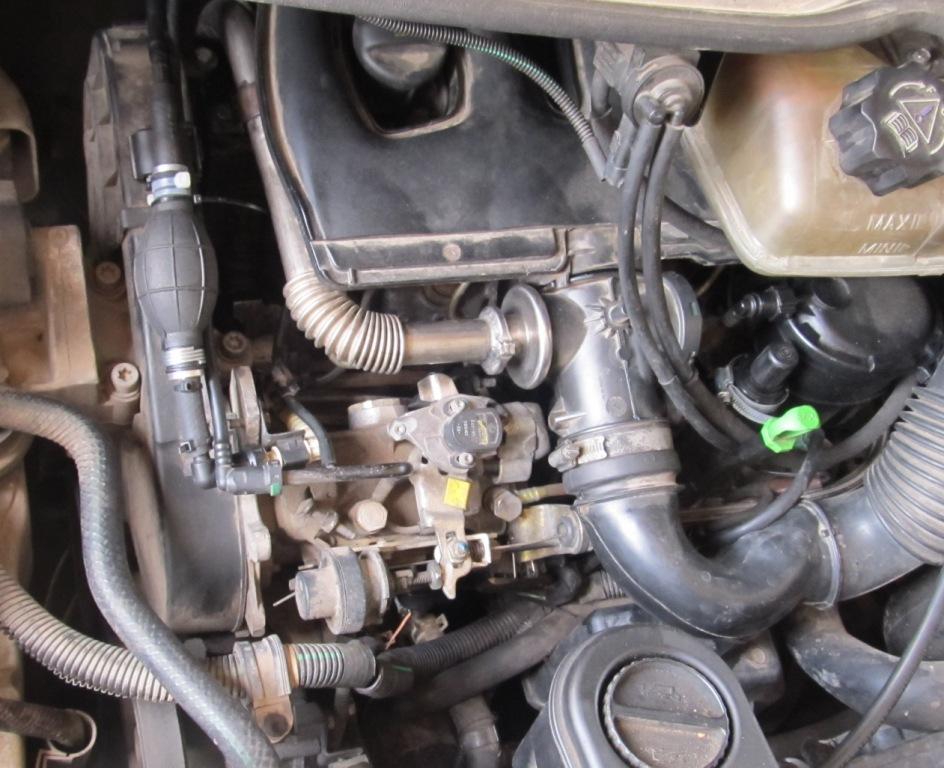

а я заглушив ту ручну підкачку і поставив грушу ручної підкачки, бо також підсмоктувало повітря, та груша має 2 клапани і назад соляру не пускає, якщо цікаво, то завтра сфоткаю.

насос ручної підкачки заглушив, вставивши туди гумову манжету (підібрав на базарі), бо оригінальну манжету знайти не реально.
