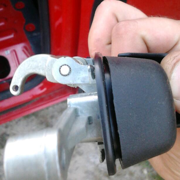

Але зате з'явився час для ласточки) ось ручку здвижної двері зробив, правда як завжди пішов своїм шляхом, і зробив її без тросиків, просто напросто взяв ручку від 10ки зовнішню, просверлив сведлом на2мм дюрку в рухомому язичку та аналогічно в рідній зовнішній, і протягнув через отримані "вуха" тяжку з 2мм стальки вийшло що коли тягнеш одну ручку вона приводить в дію другу, а та тягне тросік а тросік - замок відчиняє)
56.8 KB |
191 раз(а) |
| Трохи металу довелось видалити) |

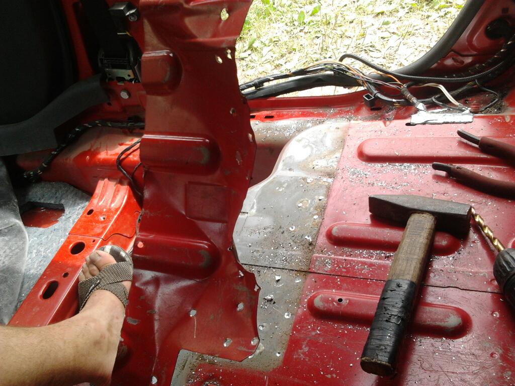

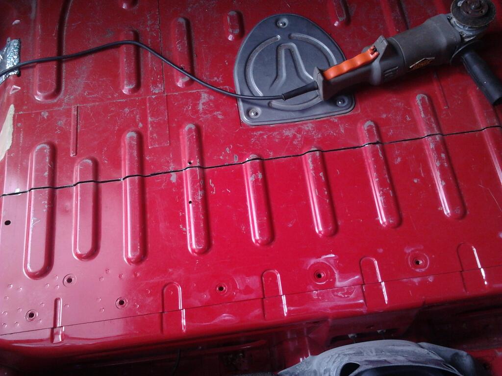

Далі була підготовка до переобладнання, вирізка подвійної підлоги, поклейка віброізоляціїї, примірка сидіння
Очі бояться, а руки роблять
147.27 KB |
197 раз(а) |
| Ось вона! Підлога моєї мрії! ;) |
92.49 KB |
248 раз(а) |
| виявляється З допомогою сведла на 10, молотка і сокирки робиться диво) |

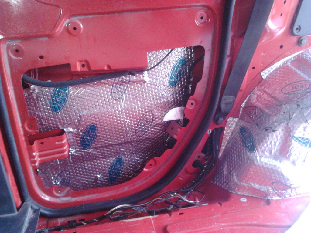

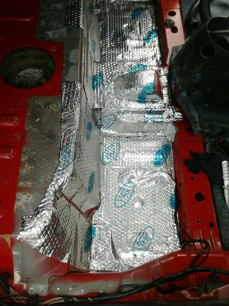

Також поклеїв віброю стелю, арки, карти, а сьогодні підлогу багажного відділення зафігачив єврорубероїдом (геморно, з феном і валіком десь 3 годинии тільки з підлогою грався)
36.12 KB |
196 раз(а) |
116.33 KB |
188 раз(а) |
166.03 KB |
228 раз(а) |
115.33 KB |
189 раз(а) |
66.85 KB |
180 раз(а) |

ти мав на увазі шумоцзоляцію?
_________________ Україна Єдина!Путін хуйло!
Marat Shams Рулевой филиала
Возраст: 53 Знак зодиака:  Зарегистрирован: 04.10.2007 Сообщения: 8238 Откуда: Lugansk
Добавлено: Пт Июл 19, 2013 14:43 Заголовок сообщения: |
Та ні, в якості "шумоізоляції" використовувався єврорубероїд, відомий деяким як "іспанська плівка".
