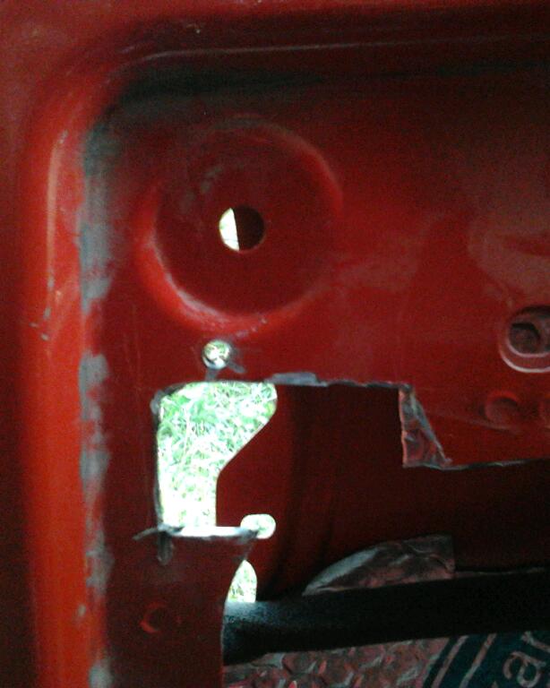

Так, я щось трохи відлучтвся від теми, відпустка, однако Smile

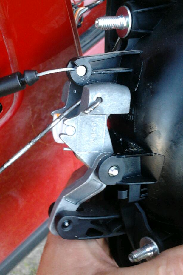

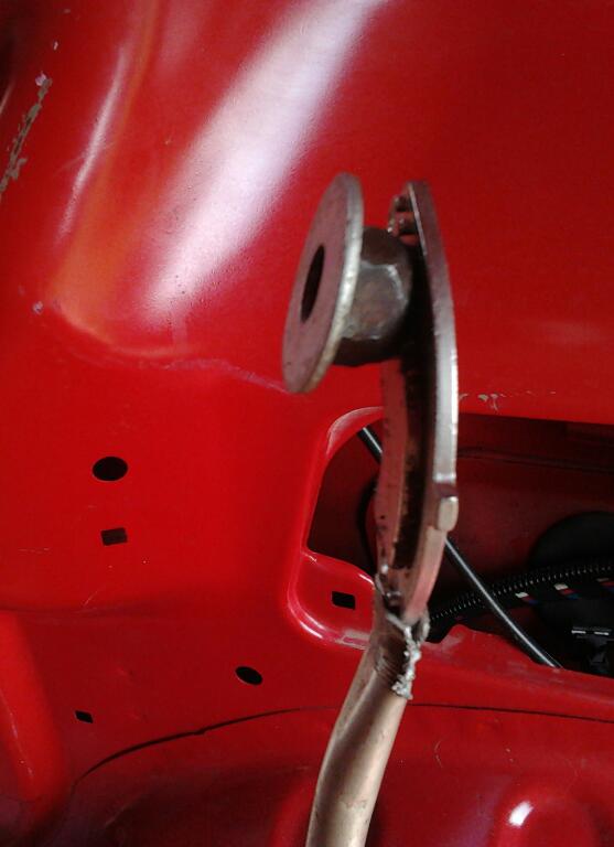

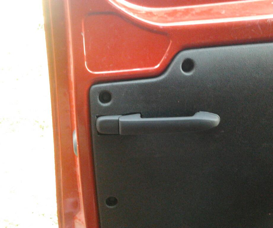

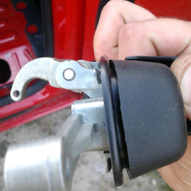

Але зате з'явився час для ласточки) ось ручку здвижної двері зробив, правда як завжди пішов своїм шляхом, і зробив її без тросиків, просто напросто взяв ручку від 10ки зовнішню, просверлив сведлом на2мм дюрку в рухомому язичку та аналогічно в рідній зовнішній, і протягнув через отримані "вуха" тяжку з 2мм стальки Cool вийшло що коли тягнеш одну ручку вона приводить в дію другу, а та тягне тросік Laughing а тросік - замок відчиняє)

Трохи металу довелось видалити)

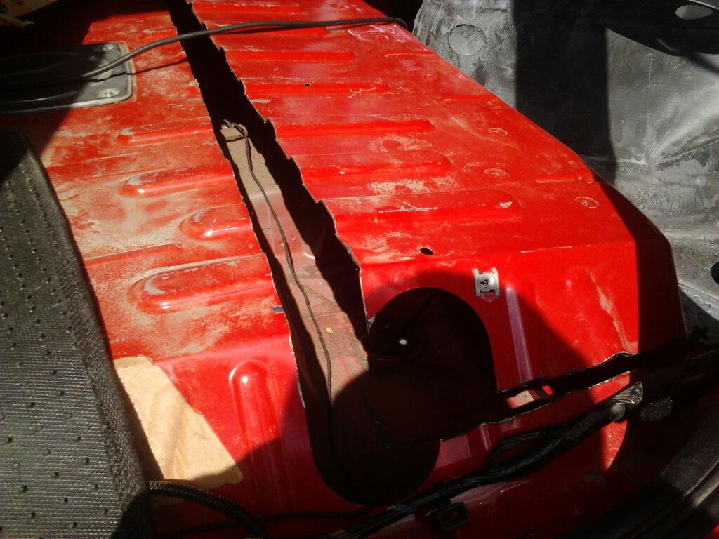

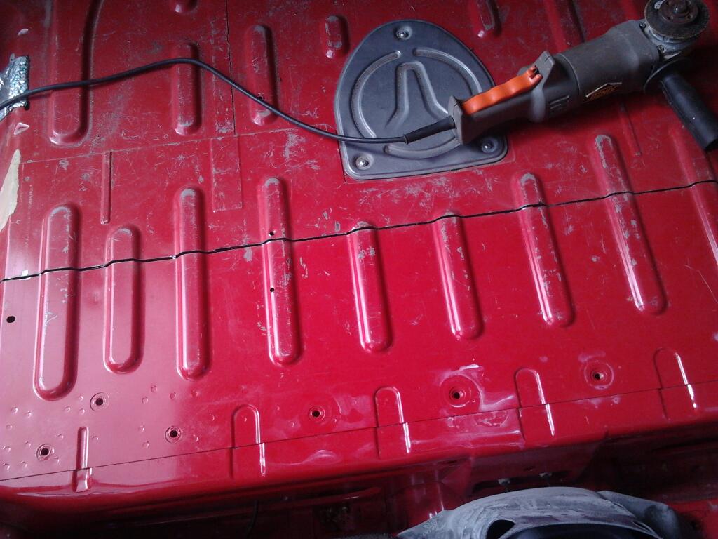

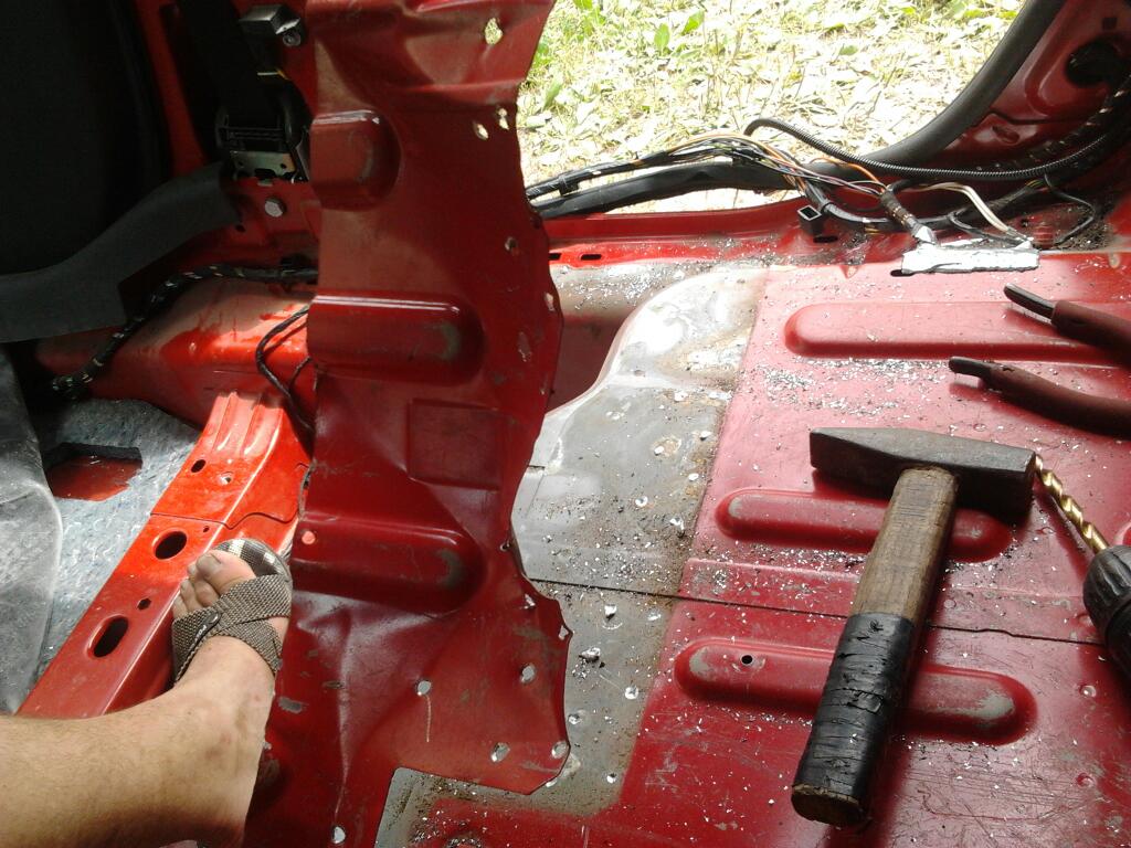

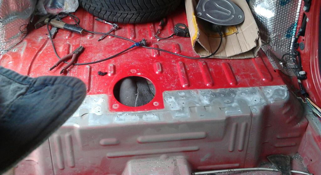

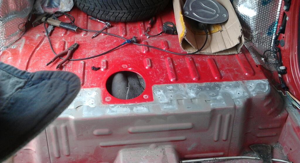

Далі була підготовка до переобладнання, вирізка подвійної підлоги, поклейка віброізоляціїї, примірка сидіння
Очі бояться, а руки роблять Shocked

виявляється З допомогою сведла на 10, молотка і сокирки робиться диво)

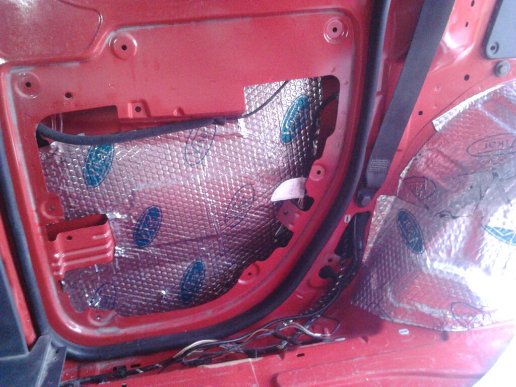

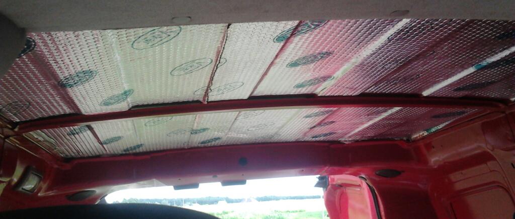

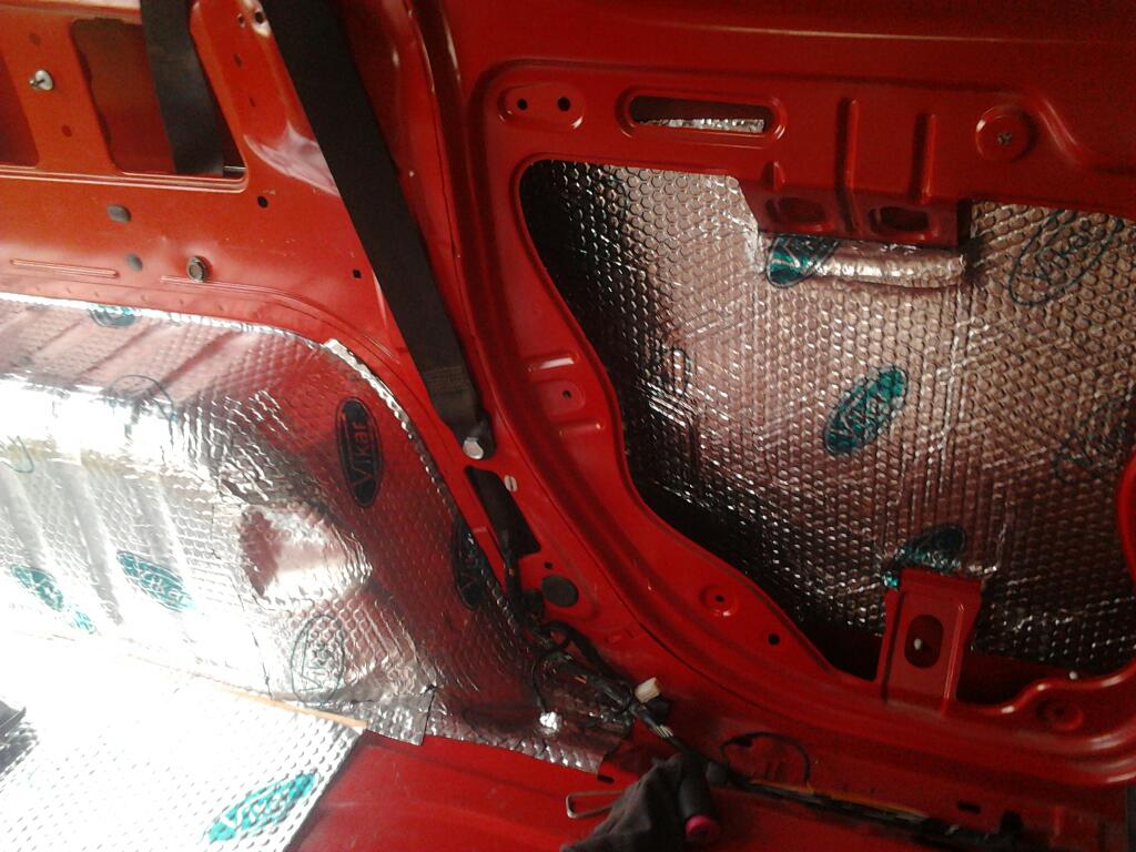

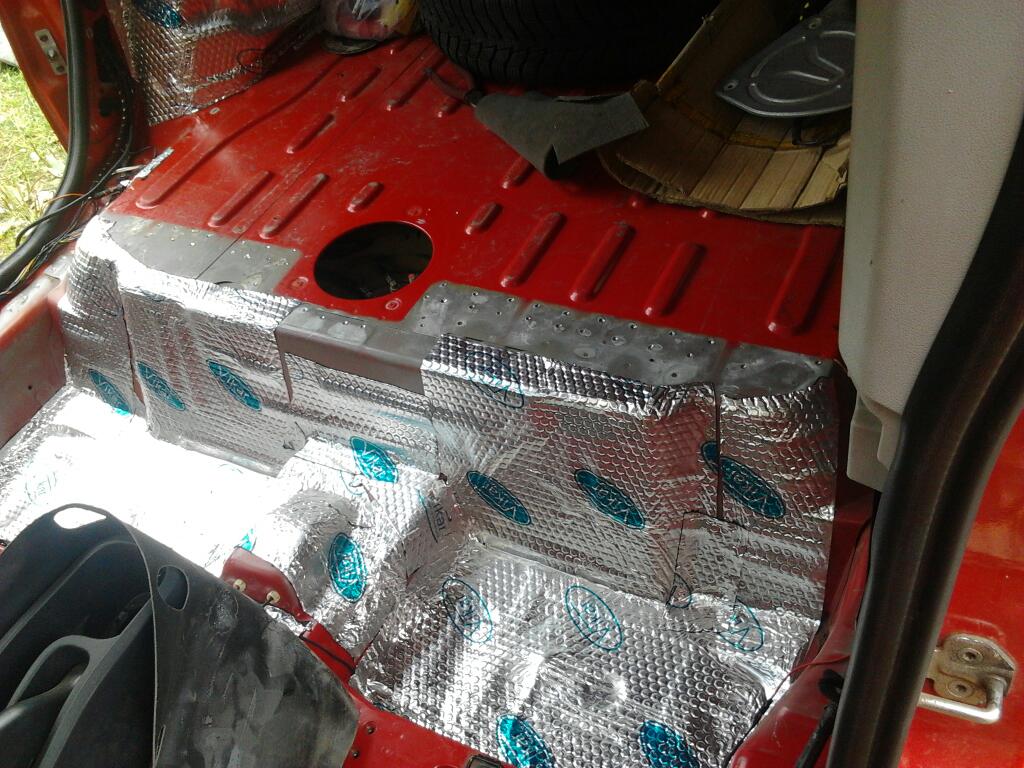

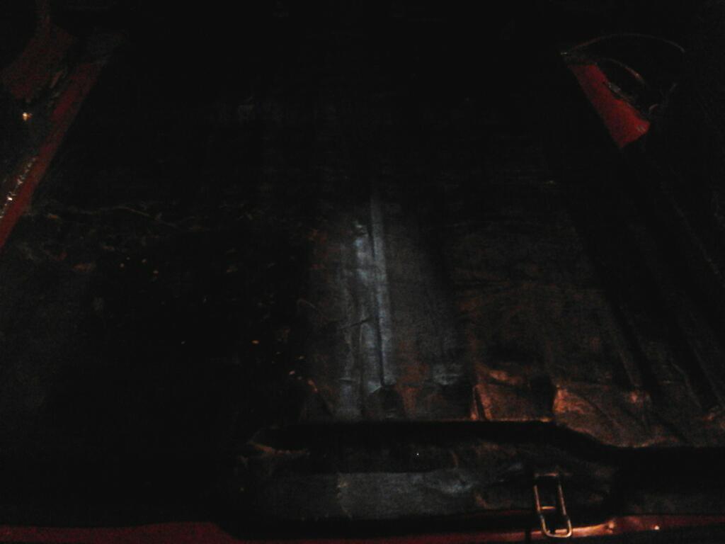

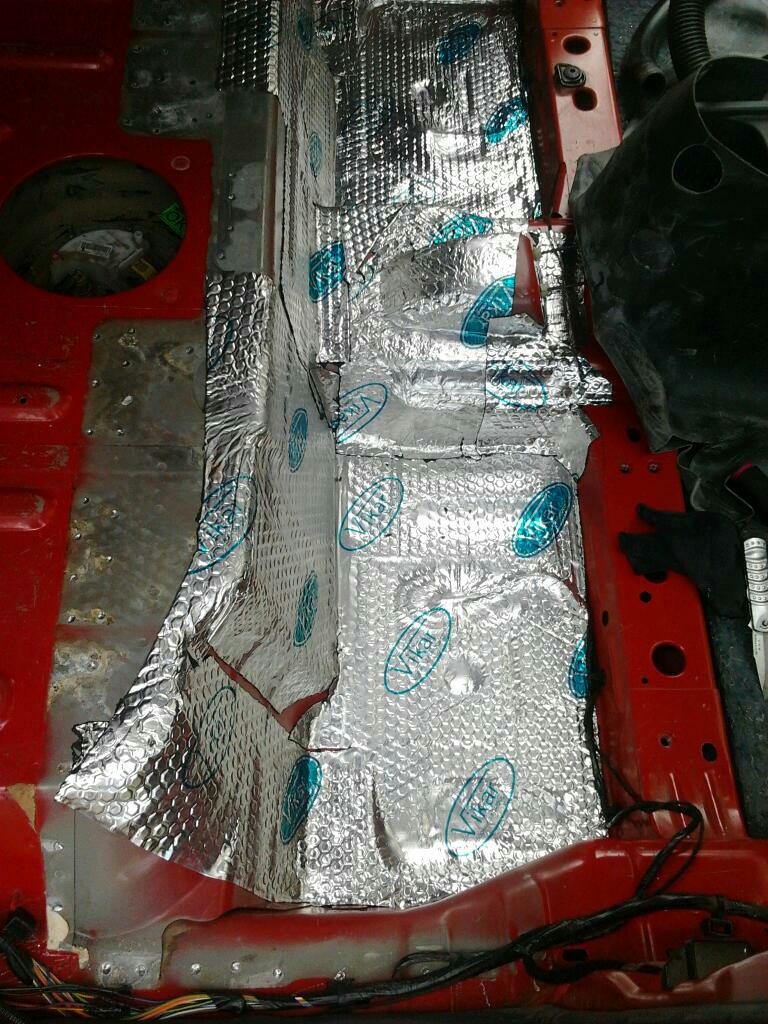

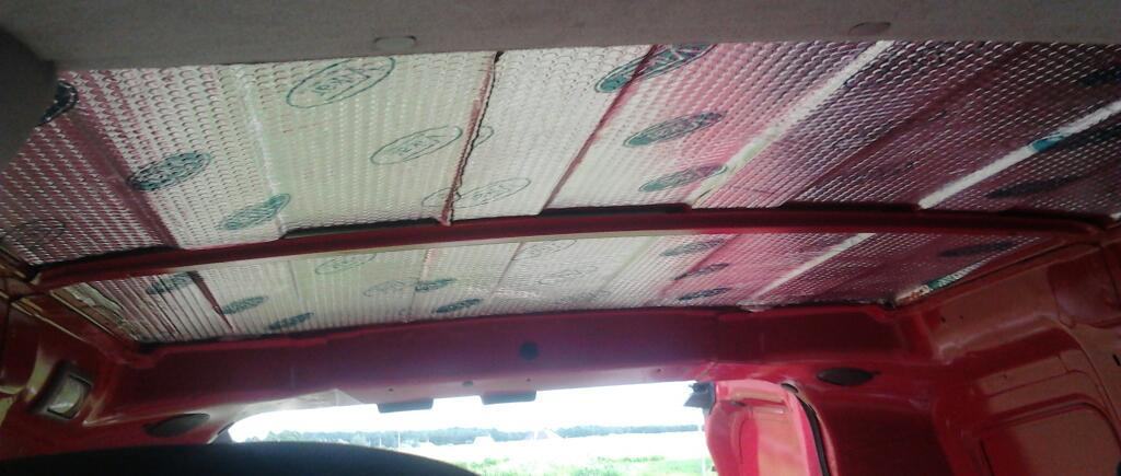

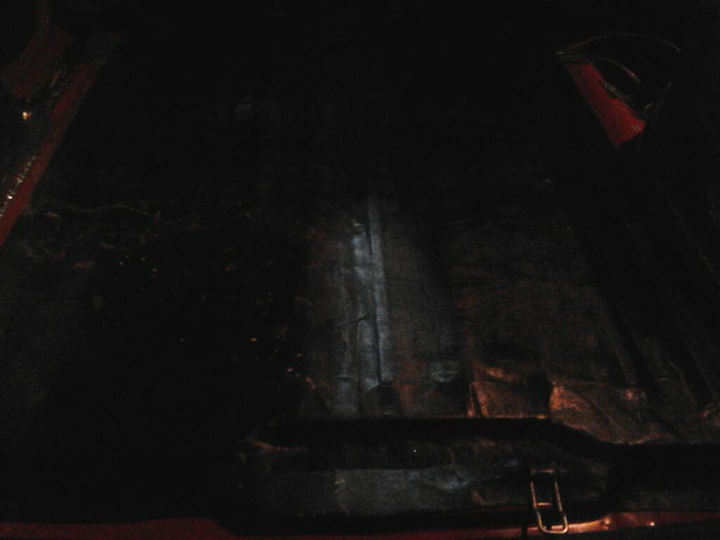

Також поклеїв віброю стелю, арки, карти, а сьогодні підлогу багажного відділення зафігачив єврорубероїдом (геморно, з феном і валіком десь 3 годинии тільки з підлогою грався) Wink

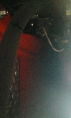

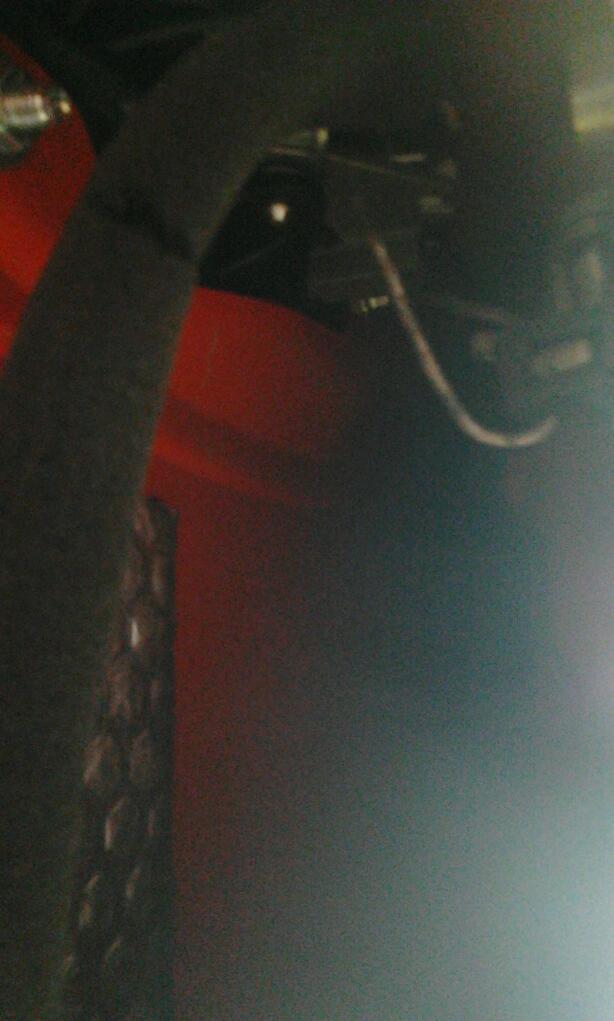

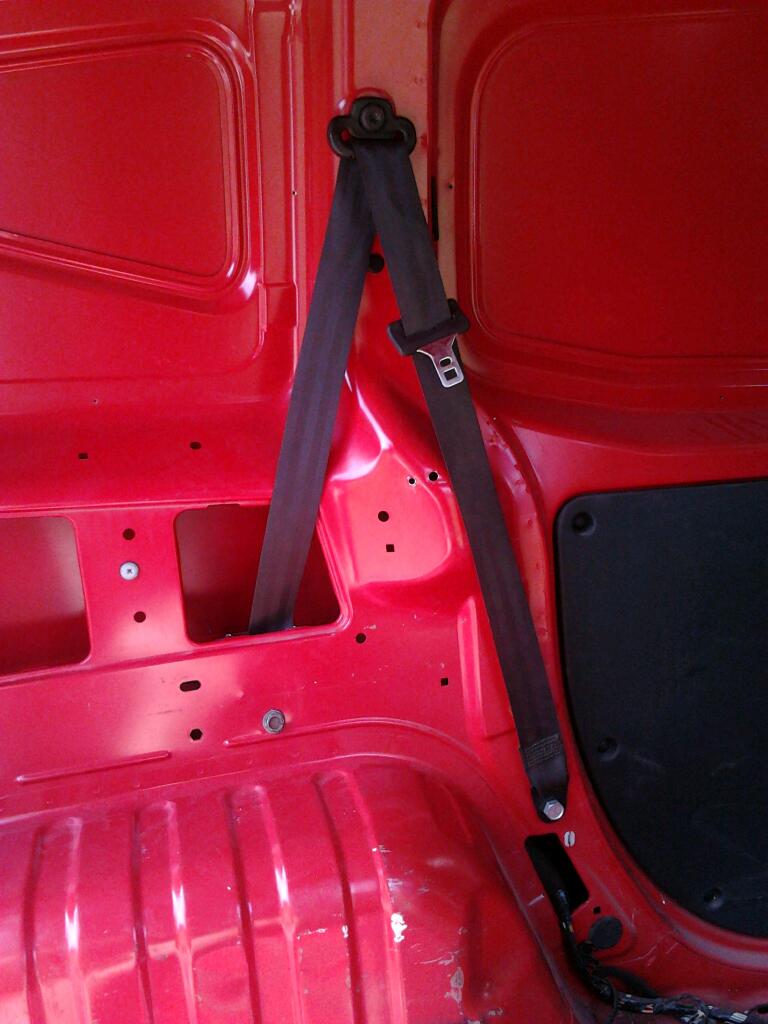

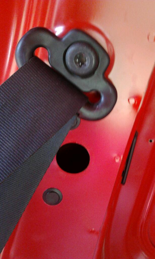

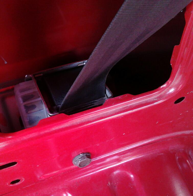

На десерт, поставив паски безпеки з форд фьюжн Cool трохи поспішив їх всунути до поклейки, але щось придумаєм)

Нехитрий тримач, магніт на прутику, гайка +шайба, і някої зварки
