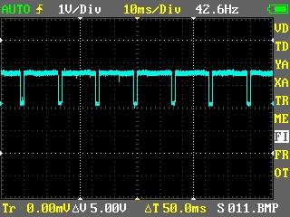

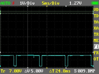

Выкладываю скриншоты осцилограмм, которые хотел сделать. А именно:
1)показания на 34 контакте ЭБУ по отношению к земле (без клапана в цепи) при включенном зажигании
2) Тоже самое при включенном двигателе
Увидел я в принципе то, что и ожидал - ШИМ. НО! Почему такое маленькое напряжение? Я ожидал увидеть от 0 до 12В (в книгах пишут до 7-9В). А у меня получилось 1.27В!!!
Получается, теоретически, что при таком раскладе клапан должен был быть всегда открыт. Но он у меня был закрыт.

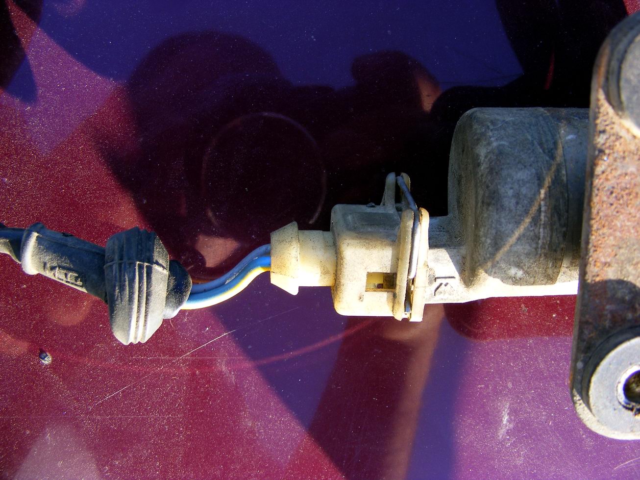

Когда хотел проверить клапан на рабочесть пытался подключить его к аккумулятору кратковременными импульсами (быстро касаясь по клемме аккумулятора). Подключал согласно полярности проводов, которые увидел под резинкой (см. фото на предыдущей странице), полагая, что голубо-желтый - это сигнал от ЭБУ, а красный - это +12.
Сегодня выяснил, что маркировка проводов была неправильная, так как их подпаяли выше, но цвет выставили неправильно. Т.е. полярность, как я думаю, правильная, а цвет неверный. Вот я и попался на эту удочку предыдущих хозяев.

1) Кто нибудь может выложить фотки как подключены провода в разъеме для клапана под резинкой? Чтобы понять, как всё же должно быть.

Осцилограмма при включенном двигателе, с полной нагрузкой на аккум и обороты двигателя 2000-2500.

Изменение сигнала при включении зажигании - режим самоочистки (маленькая частота), а затем обычный режим (большая частота)

"Кто нибудь может выложить фотки как подключены провода в разъеме для клапана под резинкой? "
У меня такой в гараже вместе с проводкой имеется. Завтра могу сделать.

Разъём клапана должен быть белого цвета.

Как я понял, разъем меняли, но провода в нём не переставляли, чтобы не нарушить герметичность, видимо. Вот и получилась чехарда с цветом. А я, олух, не проверил напряжение. Как говорится - доверяй, но проверяй.

фото разъема

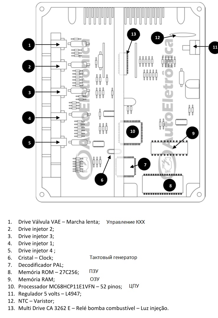

Еще бы найти саму электрическую схему ЭБУ. У меня IAW 4U6 P8.

Вот кое-что нашел на стороне. Краткая схема моего ЭБУ IAW P8. Во всяком случае тут хоть показано расположение управления клапаном.
