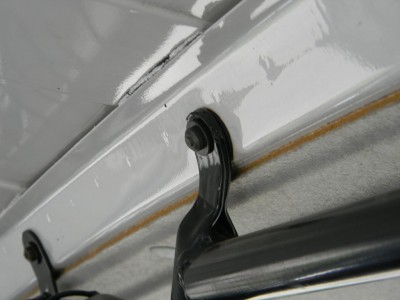

как снять заклепки крепления решётки ?? крутил вертел не получается ....

Вам поможет Болгарский народный инструмент Rolling Eyes

а кроме болгарского метода , еще есть варианты ?

гайка внутри прокручивается?

нет

мені в Бердичові обрізали болгаркою.

не порите горячку - прекрасно выкручиваются зажимными клещами, не надо ничего резать(крайний случай сделать пропил и открутить отверткой)
