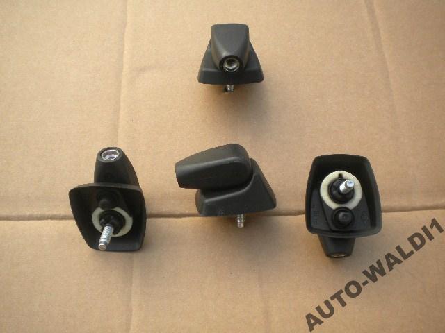

rodger писал(а):
Как снять антену, не снимая потолок, через плафон?
Гайки изнутри не видно
Підтискаєш плафон викруткою з одного боку вниз і витягуєш. Гайки може бути і не видно якщо сильно "заджерджавелло". В мене так було через підтікання води - я просто зверху через дах обережно висверлив болт кріплення і викусив кусачками по шматках.
А так там стоїть звичайна гайка - все прекрасно викручується воротком - на фото видно довжину болта.
Правда я ставив нову антену, бо стара була зломана зверху на кріпленні. Затиснути іржаву гайку плоскогубцями проблематично - мало місця щоб їх нормально запхати - хіба шукати якісь "тонкогубці" чи медичний затискач.

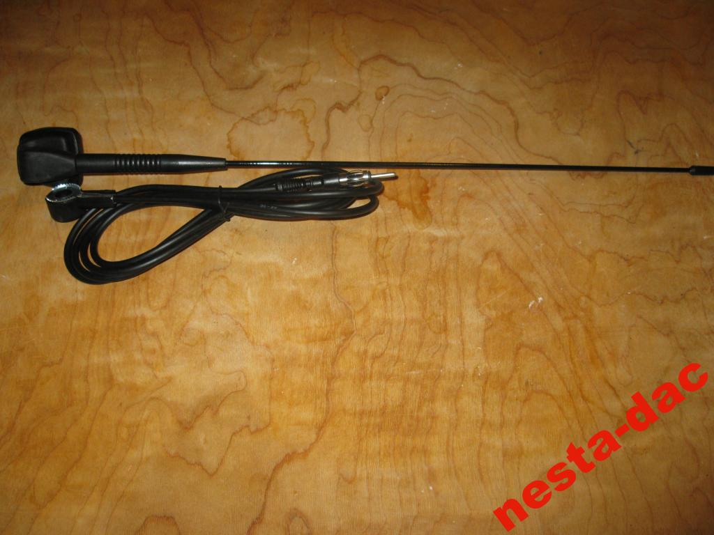

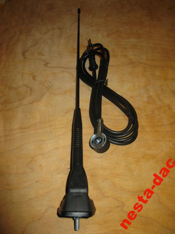

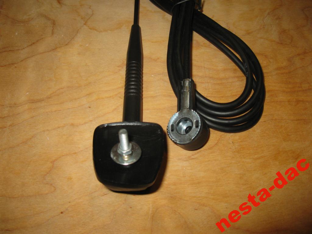

Vicoff писал(а):
О, а де таки штучки є???
Саме ці на фото з польського алегро - ціна на нашому кордоні десь 90 гривень + за доставку.
http://allegro.pl/antena-scudo-expert-jumpy-94-12-nowa-oryginal-i3466167696.html
На форумі є кілька людей, що возять звідти - питайся в них за кінцеву ціну.
Я колись на сландо купив цілу антену за 100 гривень - треба дивитись там + аукро + авто.ріа та подібні сайти оголошень.
О, зараз є по 85+15=100 гривень http://aukro.ua/antenna-na-expert-scudo-jumpy-i3525501003.html

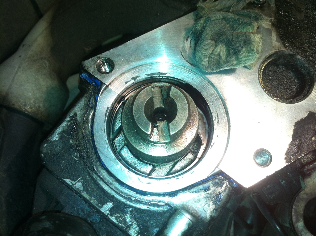

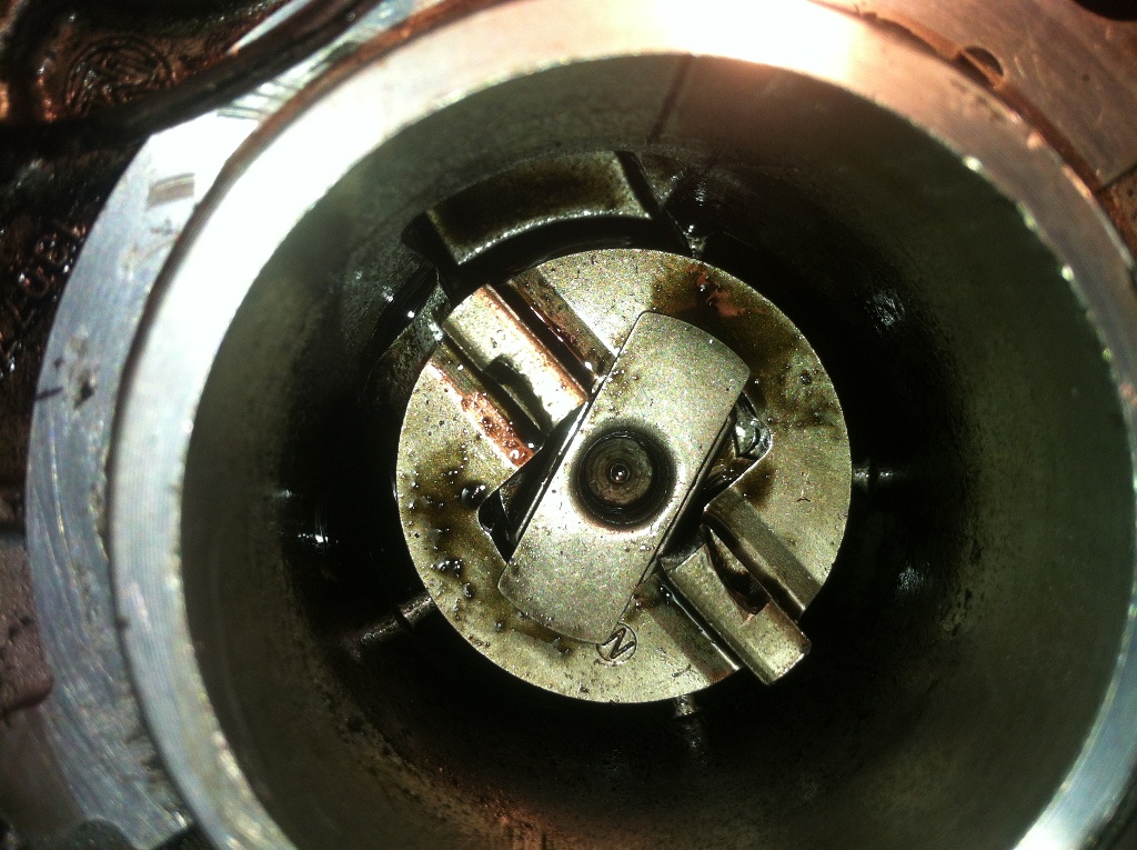

кто и как решал данную проблему с вакуумным насосом?
