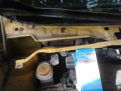

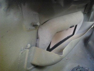

Варіант встановлення фільтра салону для тих в кого нема . Very Happy К1062 фільтрон - в комлекті два штуки - один запасний. Встановив в отворі для забора повітря під капотом. По периметру паралон (фільтр трохи менший)

по салонному фильтру добавьте фото, а то не совсем понятно по этой фотке как и где он сидит. СПАСИБО это тоже не плохая доработка Wink
В мене стояв заводський, і міняється він через бардачок.
