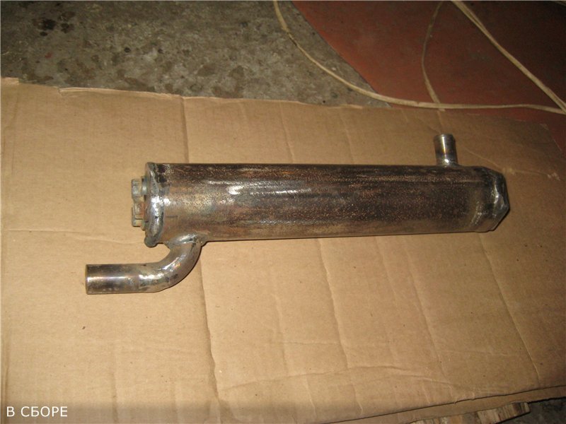

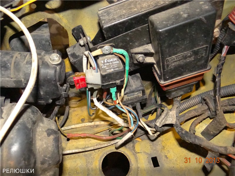

Есть другой вариант изготовить самому ничего сложного. Всю пошлую зиму пользовал отлично.Уменя есть фото но не знаю как выложить.Подскажи и увидишь.

В мороз 10 градусов нагревает двигатель до нормальной заводки примерно 1 час. В салон сразу поступает тепленький воздух.
