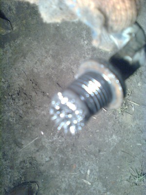

Сегодня поменял масло в кпп. Оно было темно серое. + на крышечке стружка. Это что? И как долго можно так ехать?
Сори за плохое качество.

коробка гарчить? якщо ні, тоді як на мене лий масло і Їдь поки не стане,а потім міняй коробку

Первая туго входит. Срежет на 3 и 5. 2 и 4 нормально включаются.

напевне синхронізаторам капец,в мене скрегоче 4, машинка так вже 150тис. Їздить

а синхронизаторы продаются отдельно на каждую передачу или как-то всборе? И можно ли так ездить?

По теме: если появилась стружка в КПП, желательно перед заливом нового масла её промыть (могла не вся остаться на магните пробки). И ещё, не задумывался, почему 3 и 5 - рычат, а 2 и 4 - нет. Ведь 2 и 4 в одну сторону включаются, а 3 и 5 - в другую. Не может быть проблема в приводе КПП?
Привод - это тросики или я ошибаюсь.

Нет не ошибаешься. В твоём авто - это должны быть тросики.

Тросики могут повлиять на то, что появится стружка?

При неправильной регулировке тросов может быть недовключение пердач, что ведёт к износу синхронизаторов. Разве не появляется скрежет при неправильном включении передач? А любой скрежет - повод образования износа и стружки. Имхо. Wink

А как проверить правильность тросика?
