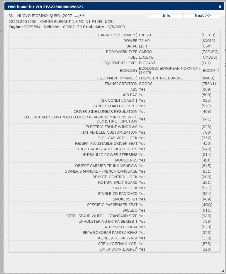

| knocking писал(а): | не понял что куда
вот мой вин ZFA22500000096372 |
Вот инфа из ePer по указанному Вину:
207.08 KB |
342 раз(а) |

| А есть ли на Вашей машине сажевый фильтр я не знаю. На моей точно нет (дата выпуска 25.11.2008), сам смотрел на яме. Я вообще не понимаю, зачем их начали ставить, если и без фильтра Фиорино соответствовал нормам Евро4. И вообще, ставят ли их на двигатели 55kWt?

есть или нет!!!!!!!!!!!!!!!!! скажите кто то .... масло не могу выбрать изза этого!!!!!!!!!!!!!! фильтр сажевый есть или нет !!! помогите!!!!
ZFA22500000096372

| Самый верный способ залезть под машину и посмотреть. Если между катализатором и резонатором глушителя, в районе водительского сиденья, установлена треугольная баночка - значит фильтр есть. А вообще заливайте, что рекомендовано производителем в книжке к машине!!! У меня фильтр хоть и не стоит, но производителем рекомендовано Selenia 5w30 WR pur energy, которое предназначено для авто с сажевыми фильмами.

| knocking писал(а): | есть или нет!!!!!!!!!!!!!!!!! скажите кто то .... масло не могу выбрать изза этого!!!!!!!!!!!!!! фильтр сажевый есть или нет !!! помогите!!!!
ZFA22500000096372 |
Здесь кто-то писал, если евро4 значит нет сажевого....
