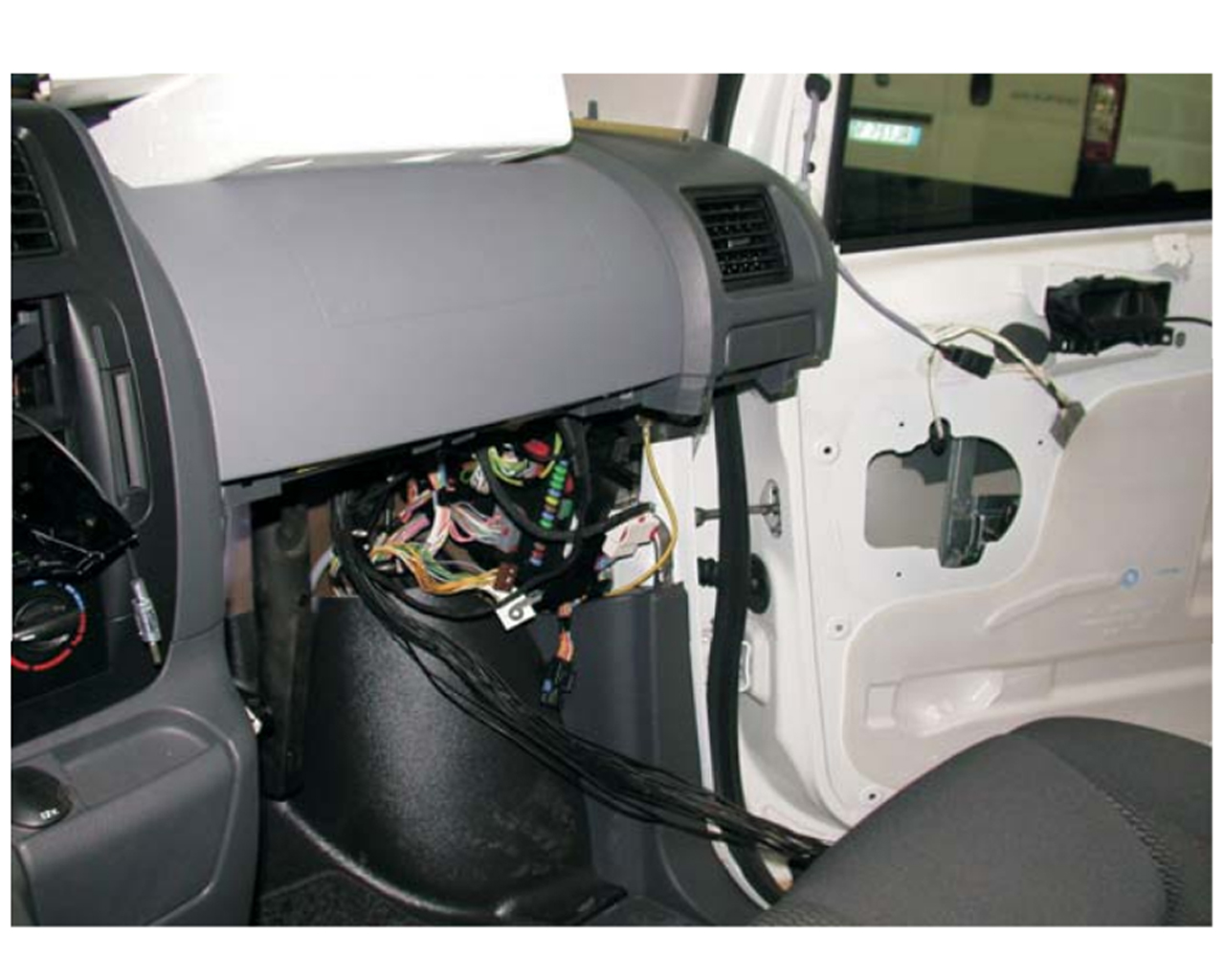

valeriy150 писал(а):
нема картки
Тогда надо снимать блок "BSI" (в его мозгах есть этот код). Но это должны делать специалисты. В Черновцах это стоит 400грн.

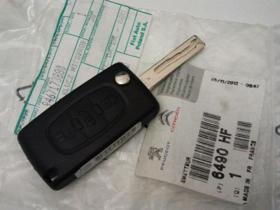

СообщениеДобавлено: Ср Окт 16, 2013 17:49    Заголовок сообщения: Ответить с цитатой
Підкажіть??????? Bтрачені ключі від peugeot expert 2.0 hdi. Як відключити імобілайзер або завести автомобіль.
Забыл сказать, новый оригинальный ключ, стоит 930 грн.
