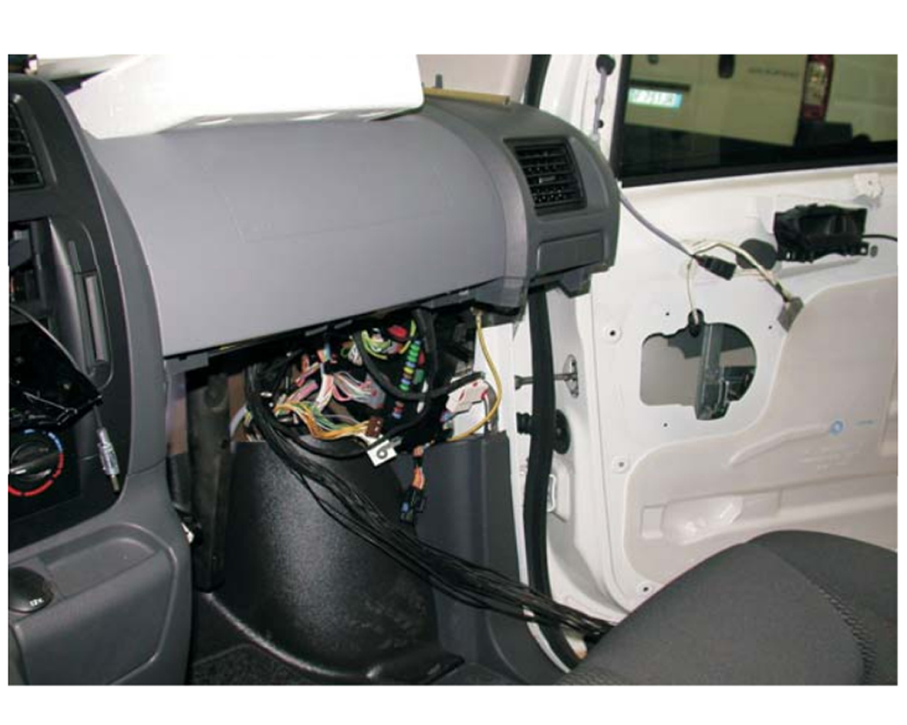

Тогда надо снимать блок "BSI" (в его мозгах есть этот код). Но это должны делать специалисты. В Черновцах это стоит 400грн.
457.01 KB |
280 раз(а) |
