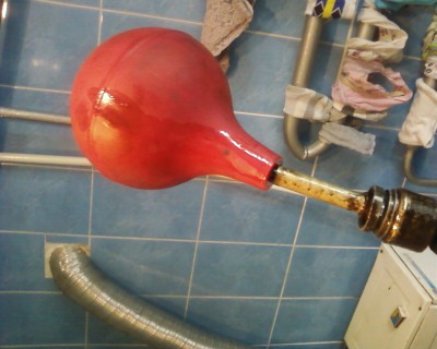

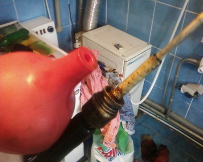

Спасибо большое ОТОЗВАЛИСЬ!!!!!Снял!Вот только не запомнил куда какой Embarassed ,вот с промывкой так что бы сильно промыл не скажу.Сам то я ветврач есть у меня шпринцовка во в неё набра масло с бензином по диаметру подошла на кожух.Вот пару фоток.

Ну я так понял перед промывкой открутил наконечники,что бы налезла груша,думаю запомнили количество оборотов.Сильно не критично но все же,ставь обратно троса,в салоне подключай все как положенно а снизу пока нет.Кто то пускай двигает рычаг переключения влево-вправо,а сам посмотри какой трос двигается,вот его и нужно воткнуть в крепление что ближе к водителю,второй трос в то что дальше.То есть при движении ручки передач влево -вправо у тебя должен подыматься или опускаться механизм под пыльником возле крепления тросов,а когда двигаешь ручку вперед-назад должен ходить рычаг на коробке,тот что в сторону радиатора.

Честно,витки не считал путём тыка и "авось"подключил скоростя включаются нормально,видать там есть как бы свободный ход.Остался один ньюанс это пыльники что ,где и по чём!!!!
