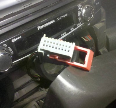

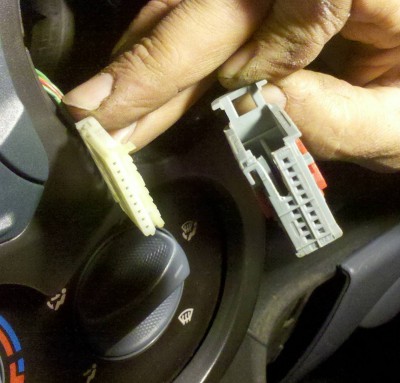

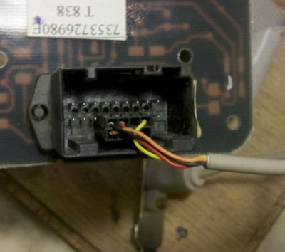

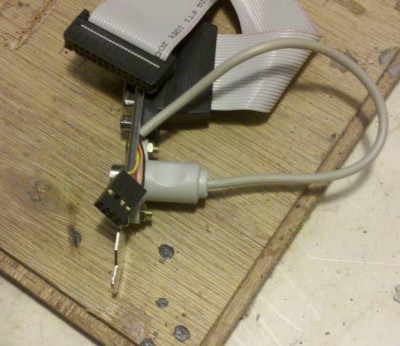

Подключил ПТФ Very Happy
Сперва подобрал разъем - донор контактов - дома нашел среди старых компьютерных железяк. На любом радиорынке ИМХО такой найти не проблема. Подготовил провод, разобрал панель, доработал разъем, который идет на кнопки управления, одел провод на 16-ю ножку разъема, подсоединил разъем, собрал всё. Протянул провод к блоку управления.
Нужный мне разъем оказался с обратной стороны - пришлось снимать блок предохранителей с блоком управления. Подобранный контакт отлично встал в 20-й контакт разъема - это средняя вкладка разъема.
Собрал всё обратно, нажал на кнопку - всё включилось, в т.ч. и лампочка на панели приборов Very Happy .

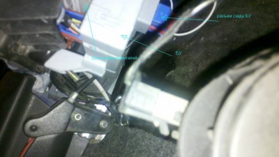

""Нужный мне разъем оказался с обратной стороны - пришлось снимать блок предохранителей с блоком управления. Подобранный контакт отлично встал в 20-й контакт разъема - это средняя вкладка разъема.""
Подскажите плиз этот злощастный разъем "Е".Там с обратной стороны их три :синий зеленый и черный(на черном 18 пинов значит не он)?????
Это синий разъем ровно посередине блока управления сзади - он такой же, как разъем справа внизу блока предохранителей. Его видно, если заглянуть под рулевую колонку со снятой нижней панелью. Его оттуда можно даже отсоединить Very Happy
