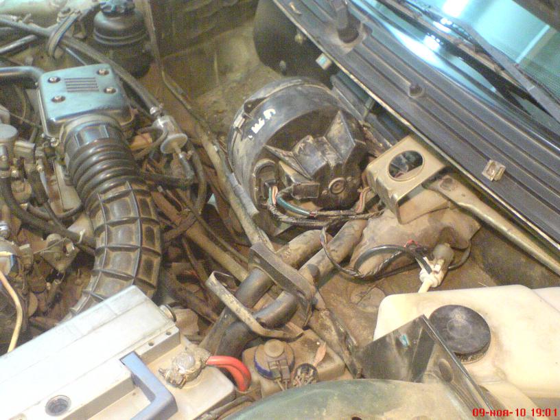

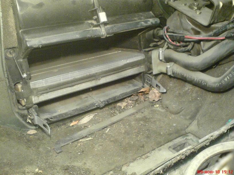

СообщениеДобавлено: Вс Дек 15, 2013 22:04    Заголовок сообщения: Ответить с цитатой
Попробую выкинуть фотки. По ним понятна последовательность.
Воду сливать не обязательно, просто пережать патрубки перед радиатором
Упс.. простите, получилось добавить только одну фоту
 Просмотрено:  210 раз(а)

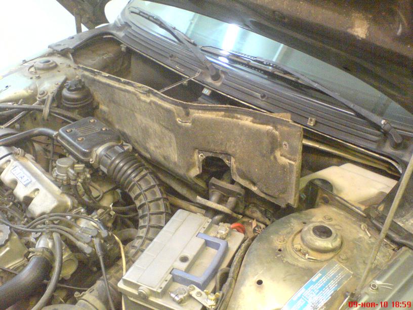

Вроде уменьшил, пробую дальше
Снимаем "фартук"
 Просмотрено:  220 раз(а)

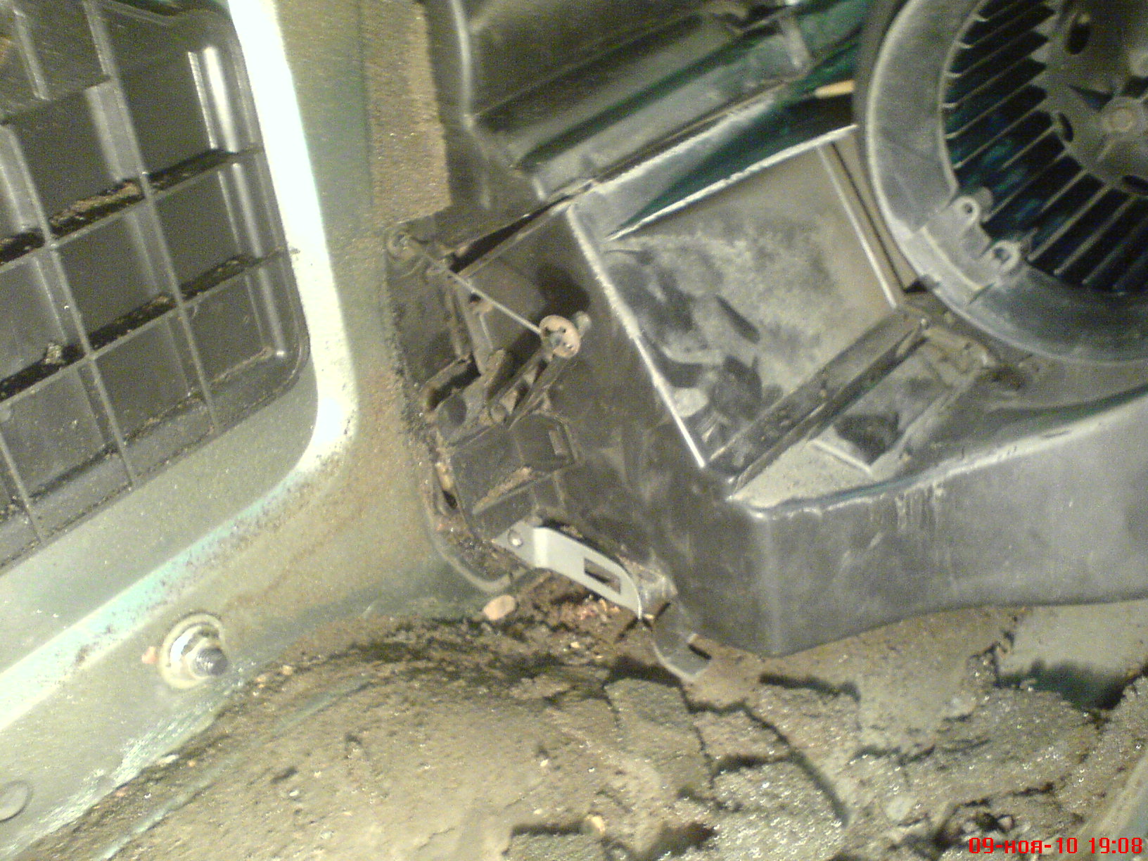

СообщениеДобавлено: Вс Дек 15, 2013 22:42    Заголовок сообщения: Ответить с цитатой
Общий вид
 Просмотрено:  224 раз(а)

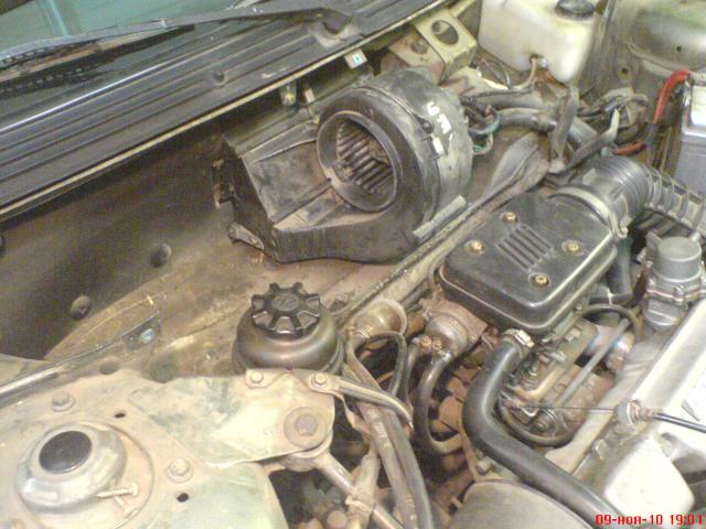

СообщениеДобавлено: Вс Дек 15, 2013 22:43    Заголовок сообщения: Ответить с цитатой
Общий вид
 Просмотрено:  223 раз(а)

Авто: CromaCHT 1986

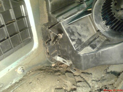

СообщениеДобавлено: Вс Дек 15, 2013 22:49    Заголовок сообщения: Ответить с цитатой
Сняв осторожненько корпус вентилятора обнаружим собственно ее
 Просмотрено:  164 раз(а)
CromaCHT 1986
Sergad
Зарегистрирован: 30.10.2010
Сообщения: 10

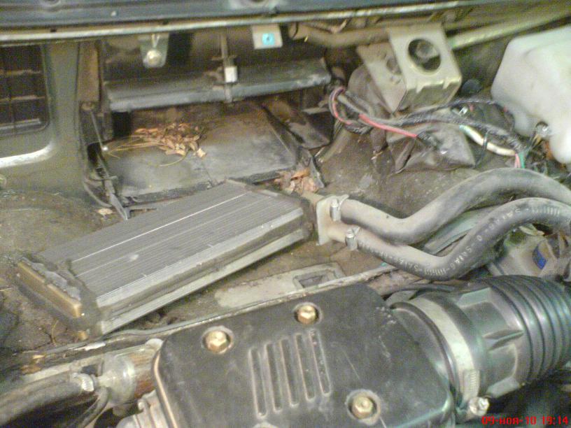

Авто: CromaCHT 1986
СообщениеДобавлено: Вс Дек 15, 2013 22:53    Заголовок сообщения: Ответить с цитатой
Печка вынимается легко
 Просмотрено:  166 раз(а)
CromaCHT 1986
