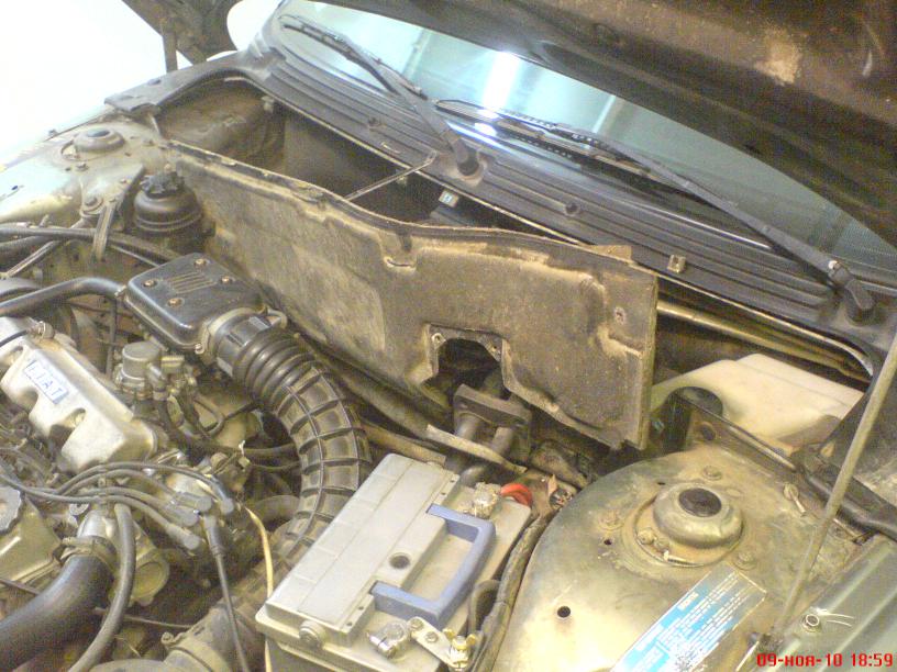

Попробую выкинуть фотки. По ним понятна последовательность.
Воду сливать не обязательно, просто пережать патрубки перед радиатором
Упс.. простите, получилось добавить только одну фоту
478.95 KB |
245 раз(а) |
_________________ CromaCHT 1986 |

Вроде уменьшил, пробую дальше
Снимаем "фартук"
90.28 KB |

Sergad Amico
Возраст: 57 Знак зодиака:  Зарегистрирован: 30.10.2010 Сообщения: 10 Откуда: Одесса
Авто: CromaCHT 1986
Добавлено: Вс Дек 15, 2013 22:42 Заголовок сообщения: |
Общий вид
89.84 KB |
265 раз(а) |
Sergad Amico
Авто: CromaCHT 1986
Добавлено: Вс Дек 15, 2013 22:43 Заголовок сообщения: |
Общий вид
54.1 KB |
266 раз(а) |
Sergad Amico
Авто: CromaCHT 1986
Добавлено: Вс Дек 15, 2013 22:49 Заголовок сообщения: |
Сняв осторожненько корпус вентилятора обнаружим собственно ее
78.85 KB |
210 раз(а) |
Sergad Amico
Авто: CromaCHT 1986
Добавлено: Вс Дек 15, 2013 22:53 Заголовок сообщения: |
Печка вынимается легко
79.41 KB |
207 раз(а) |
