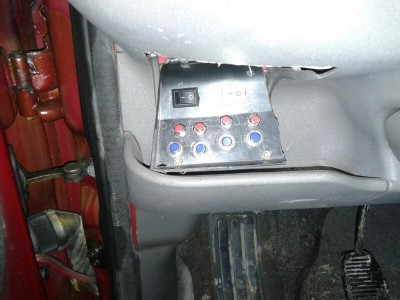

ну вродибы всё моя мультипла без бензина теперь заводится в любой мороз сегодня было около- 20 , практически без троения, это я про импульсы на форсунки, только много кнопак получилось жена пока изучает
Давай фото...

ну не знаю, моя вообще отказывается заводится, или нужно очень долго крутить стартером
ну вот фото кнопок или вы хотели что то другое?
