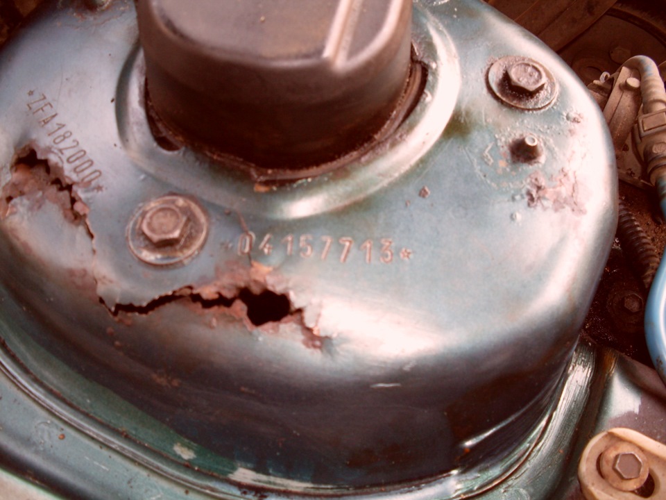

slets7 Италофан
Возраст: 51 Знак зодиака:  Зарегистрирован: 29.01.2012 Сообщения: 241 Откуда: Россия. г.ПЕНЗА
Авто: fiat Marea Weekend 2.0 HLX
Добавлено: Ср Янв 22, 2014 09:47 Заголовок сообщения: |
Ну по ходу, так

| slets7 писал(а): | | Ну по ходу, так |
дык а в центре вообще не выгнулось. )
