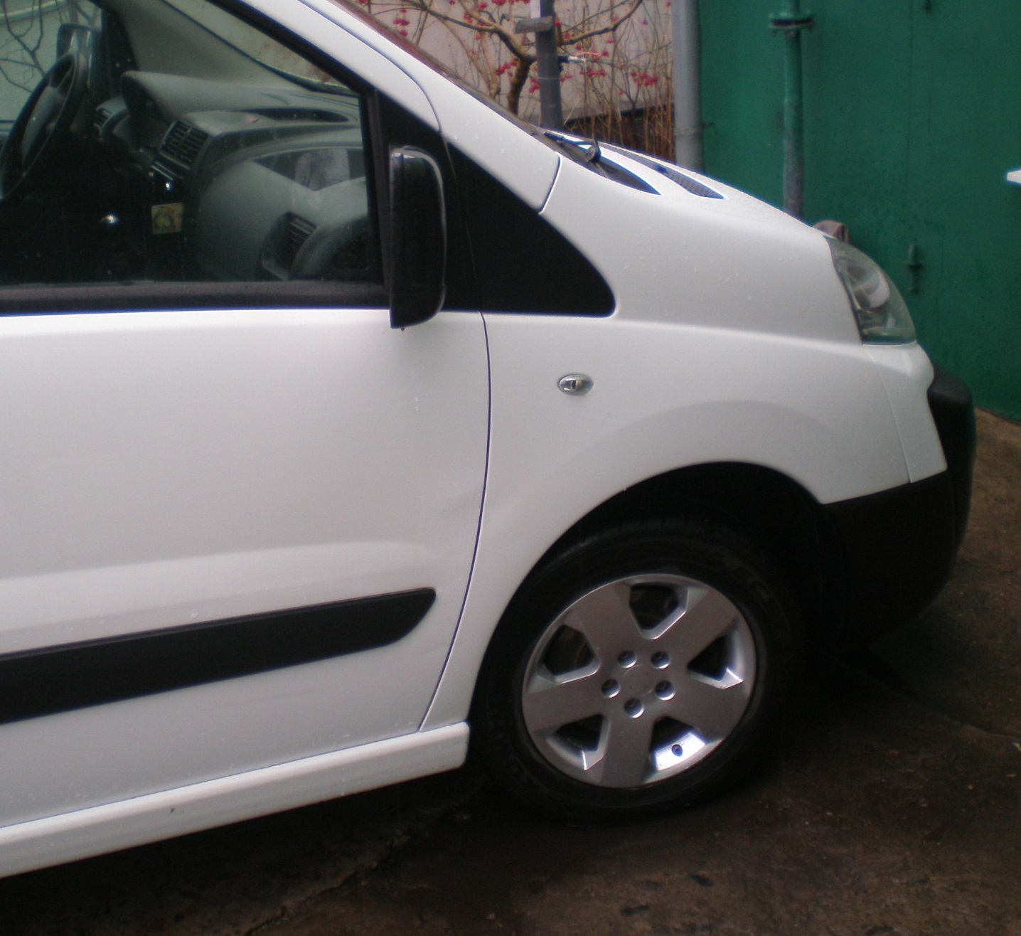

susanin писал(а):
теперь и я имею диски...
Параметры: J 6,5; 5х108; R16; et41.
Good Вiтаю!
За тобою фотка диска не переднiй ступицi i, як вирiшив з центральним отвором.

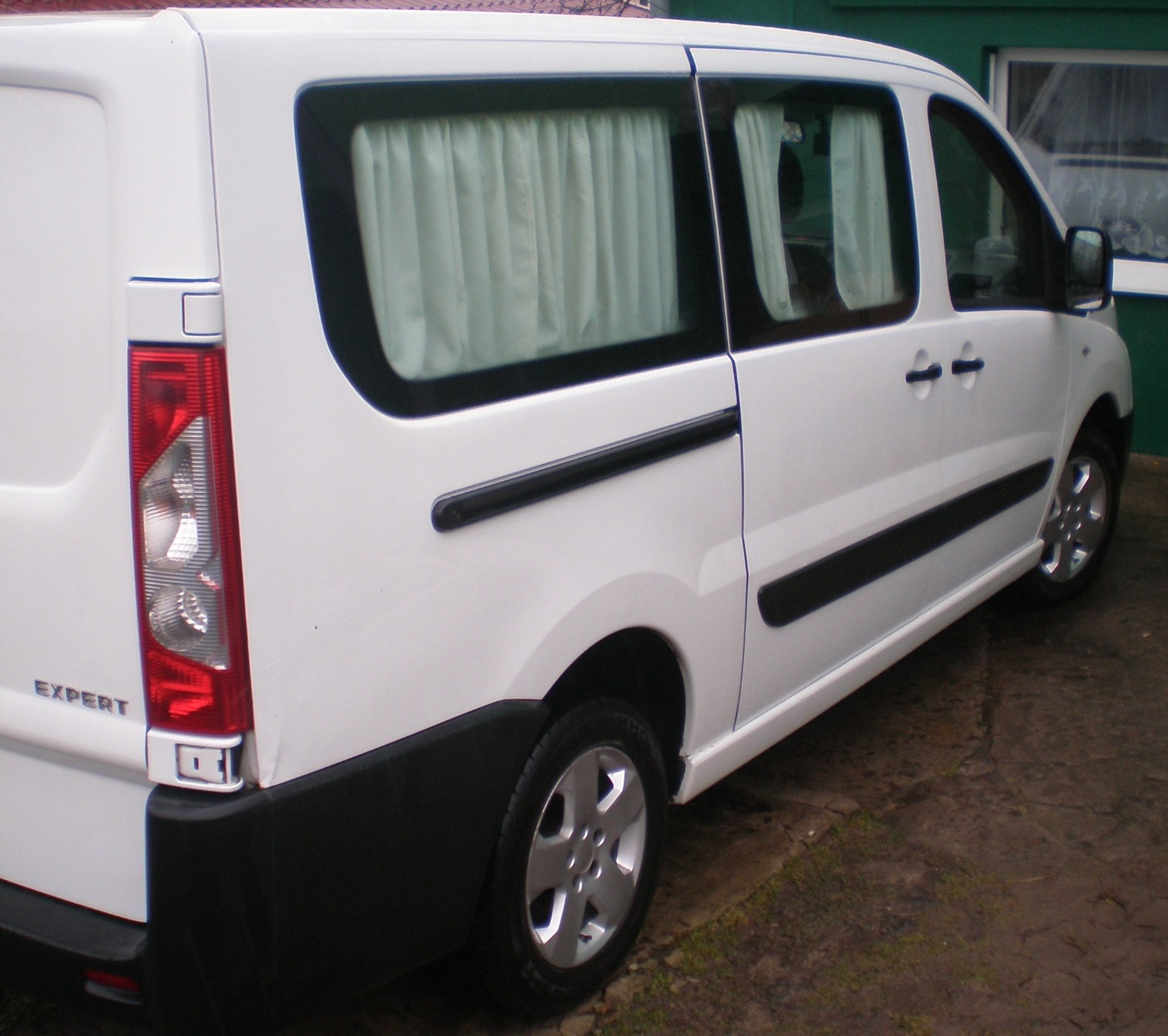

alex-lv писал(а):
Good Вiтаю!
Больше фото здесь: http://www.drive2.ru/cars/peugeot/expert/expert/0susanin0/journal/3039968/
Поставил без проставок, разболтовка моя, ЦО немного больше (насколько не знаю - штангель не влазит, линейкой меряю - как бы +-65), на досуге поиищу проставочные кольца...
Центруючi обовязково (бажано металевi), навантаженя повино бути на ступицю а не на болти.

anatoliy_t писал(а):
Зрозумів, дякую. На фото вони виглядають гірше ніж на машині.
Я їх пів дня відмивав - спочатку тупо галою в теплій воді, а потім розчинником "антисилікон", потім знову теплою водою з галою. І тільки тоді вони ЗАСЯЯЛИ... Вам не передати як гарно вони виглядають на авто...

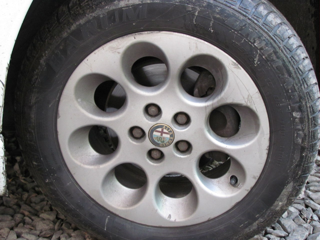

valera666 писал(а):
stolyar писал(а):
А С ДРУГИХ МАРОК АВТО НО СКУДО КАКИЕ ПОДХОДЯТ?
з Alfa Romeo підходять до скудо... Есть в наличии комплект...
Взяв я собі такий на запаску на 2,0 HDI
А воно собака впирається в супорт
Питання до вас--Дані фотки на 1,9 чи 2,0
