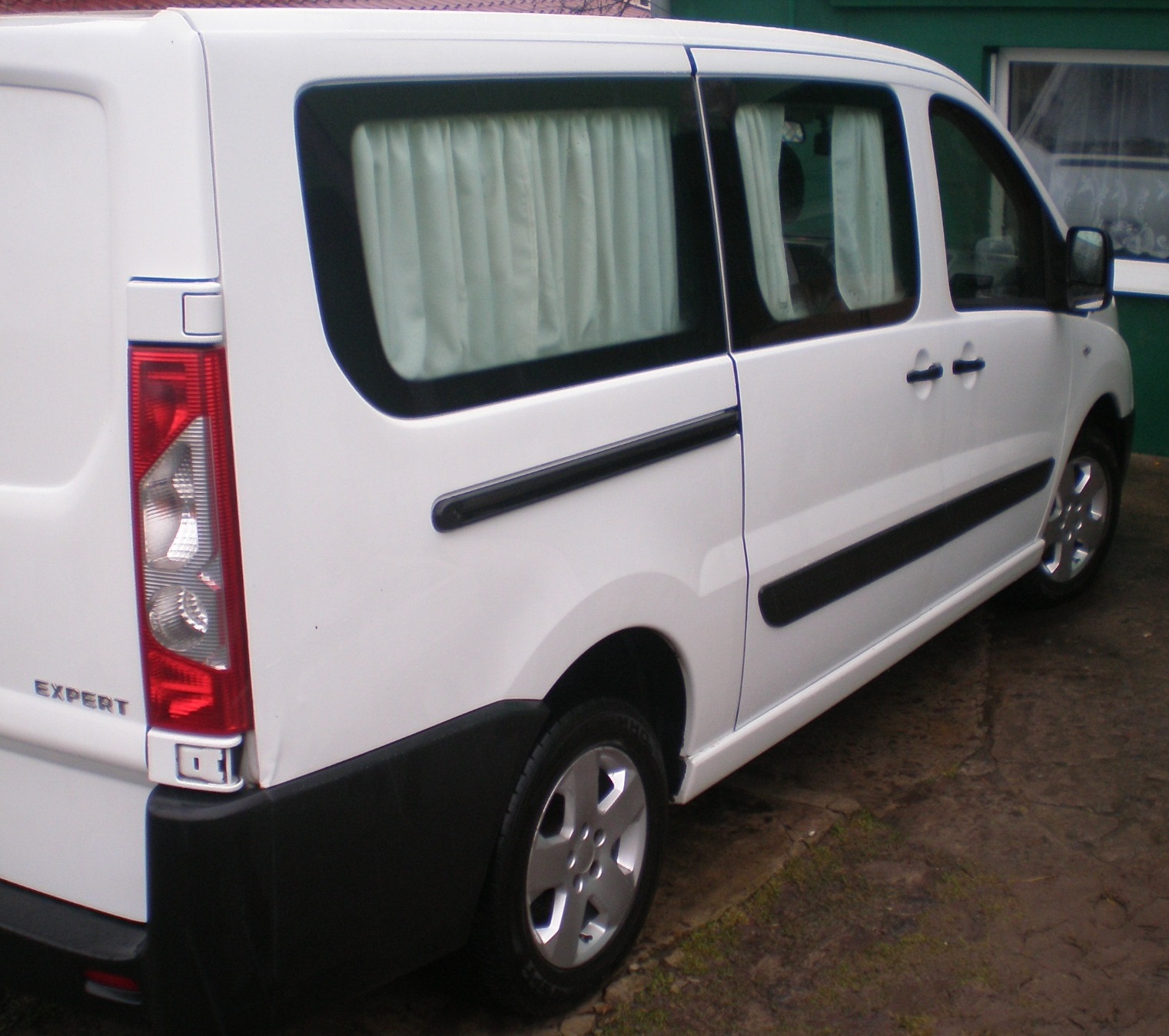

susanin писал(а):
теперь и я имею диски...
Параметры: J 6,5; 5х108; R16; et41.
Good Вiтаю!
За тобою фотка диска не переднiй ступицi i, як вирiшив з центральним отвором.
0б77бб9119

alex-lv писал(а):
Good Вiтаю!
Больше фото здесь: http://www.drive2.ru/cars/peugeot/expert/expert/0susanin0/journal/3039968/
Поставил без проставок, разболтовка моя, ЦО немного больше (насколько не знаю - штангель не влазит, линейкой меряю - как бы +-65), на досуге поиищу проставочные кольца...
Центруючi обовязково (бажано металевi), навантаженя повино бути на ступицю а не на болти.

susanin писал(а):
Сбылась мечта идиота... теперь и я имею диски... цена вопроса 1550 грн
Зрозумів, дякую. На фото вони виглядають гірше ніж на машині.
susanin
Зарегистрирован: 15.08.2013
Сообщения: 190
Откуда: Україна,Рівне
Авто: Peugeot Expert Long 2.0HDI (120л.с.) 2007р.в.
СообщениеДобавлено: Пн Фев 24, 2014 22:08    Заголовок сообщения: Ответить с цитатой
Я їх пів дня відмивав - спочатку тупо галою в теплій воді, а потім розчинником "антисилікон", потім знову теплою водою з галою. І тільки тоді вони ЗАСЯЯЛИ... Вам не передати як гарно вони виглядають на авто...
