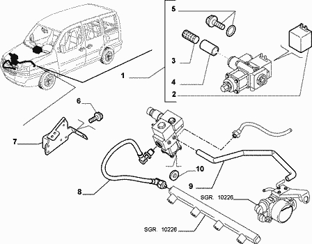

Як замінити газовий фільтр? Дайте будь-ласка чіткі рекомендації. Дякую.
villand
Зарегистрирован: 11.11.2013
Сообщения: 781
Откуда: kharkov
Авто: DOBLO 1.6 16V CF3 BIPOWER 2005
СообщениеДобавлено: Вт Фев 11, 2014 23:38    Заголовок сообщения: Ответить с цитатой
схемка здесь. там ключ на 25 ( точилом расширил 24)...только обязательно закрыть баллоны и спустить газ с системы , а то уплотнительню резинку может порвать давкой. открутить заглушку, вытащить фильтр, заменить, собрать в обратном порядке
