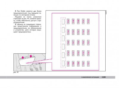

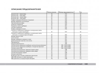

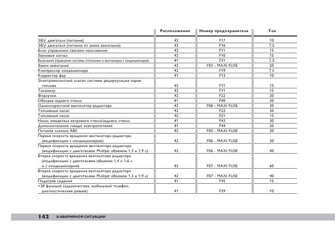

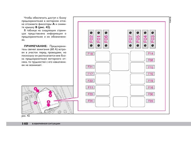

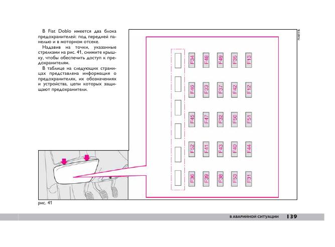

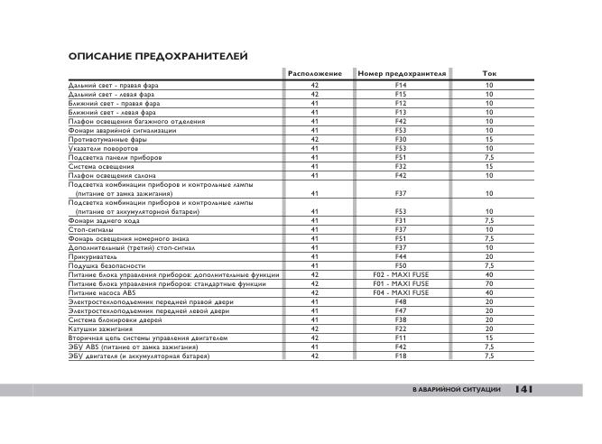

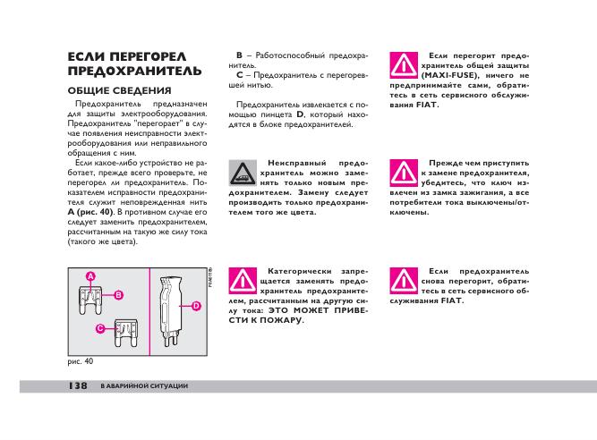

Господа,выложите распечатку назначений предохранителей и реле подкапотного и салонного блоков.
Или ткните носом.
Благодарю.

лови
 Просмотрено:  490 раз(а)
