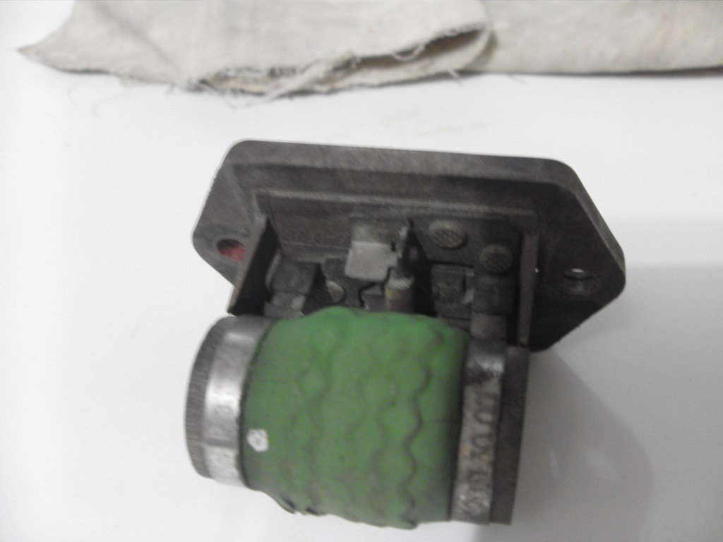

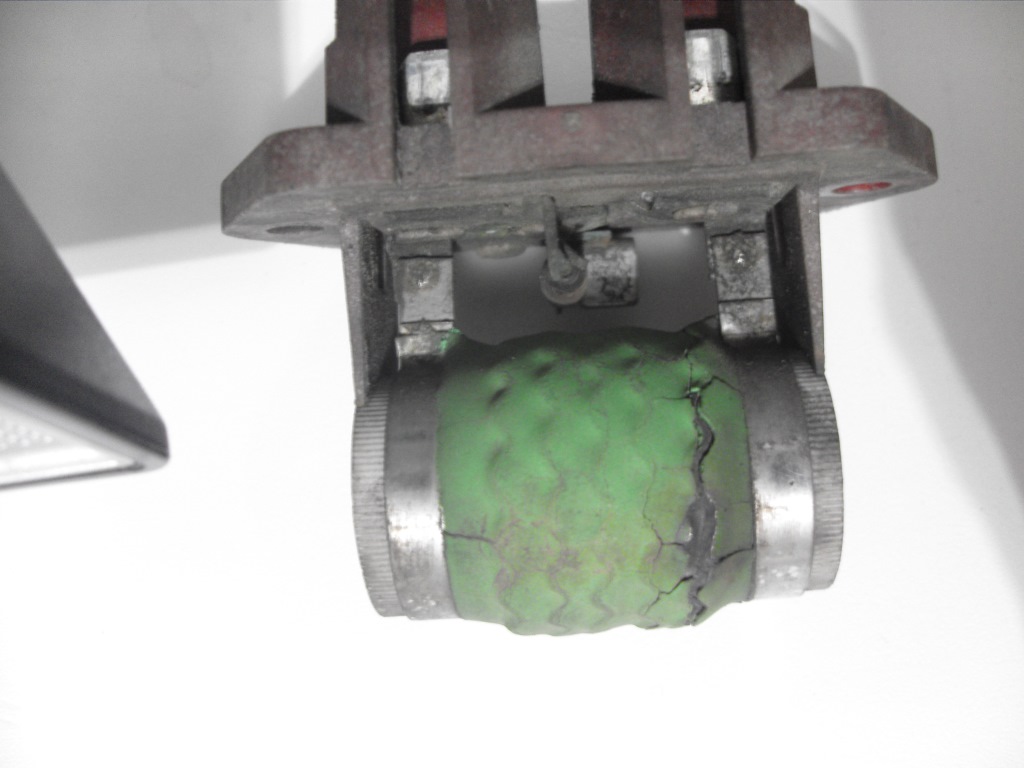

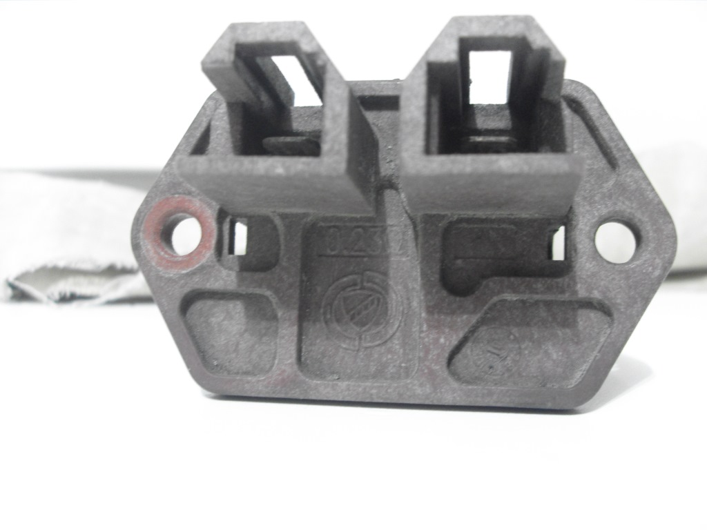

Ребята подскажите сколько имеет скоростей наш вентилятор охлаждения. когда подключил MES, там есть проверка вентилятора первая скорость и вторая, работает вентилятор только на второй то-есть максимально, на первой он не включается

Если ты о вентиляторе радиатора,то 2 скорости,на диффузоре радиатора с стороны моторного отсека есть резистор,прикрученный к диффузору двумя саморезами (у меня был красного цвета),скорей всего он у тебя перегорел,так как его работа заключается в том,что в летнее время (когда жарко) после того как заглушишь двигатель,вентилятор на малых оборотах еще некоторое время работает...Себе менял,стоил в прошлом году 170 грн...

большое спасибо, снял его сегодня и вот результат. не подскажешь где брал?
