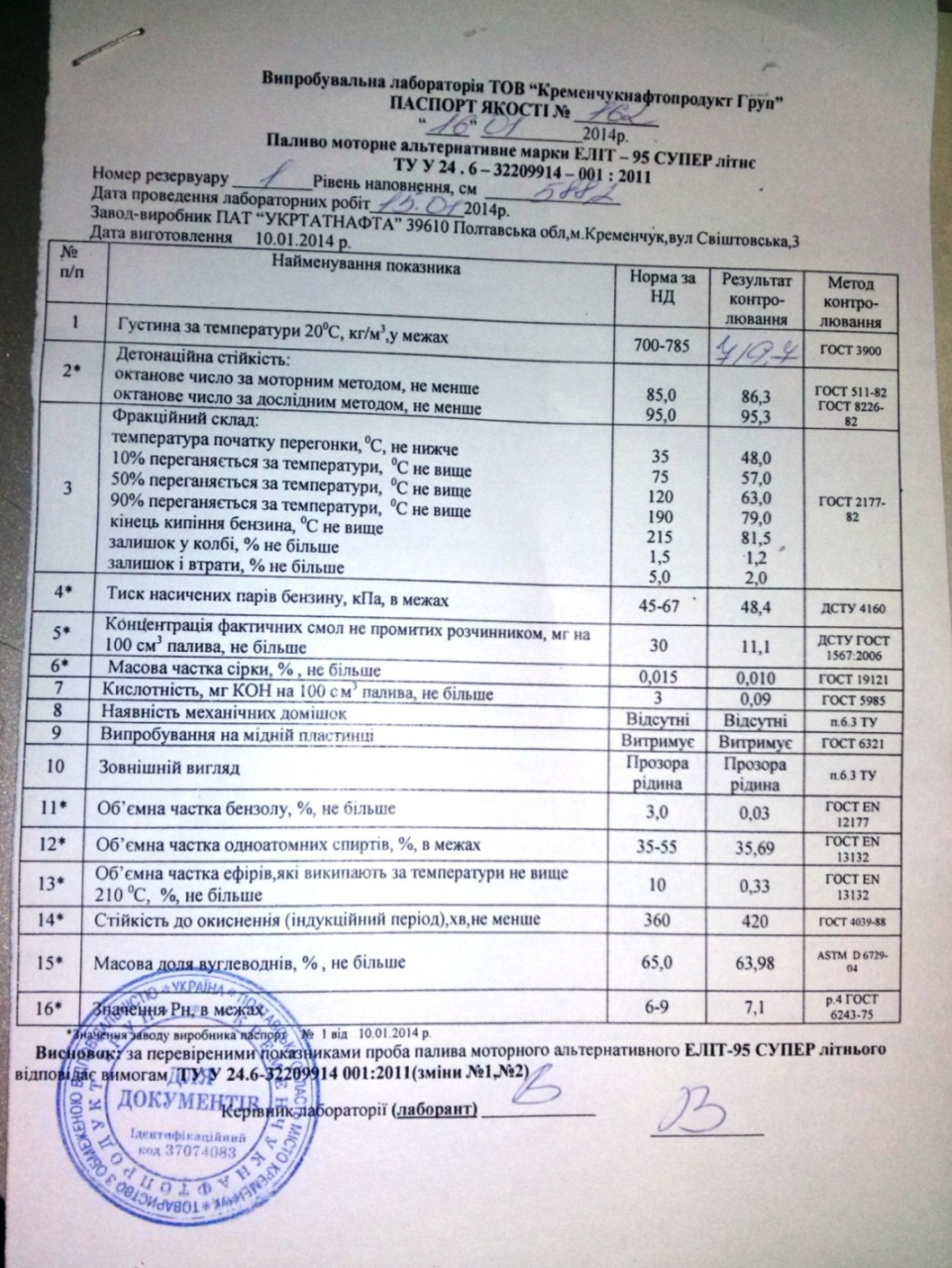

Доброго дня. Значить з підвищенням цін зацікавив цей бензин, як більш дешева альтернатива А95. Заправляюсь на Авіас. Отже вже заправив літрів 100 суміші 50% Е95S та 50% A95 (чистий спиртовий бензин лити побоявся). Субєктивно різниці в динаміці і витраті палива не бачу (Linea 1.4 77к.с.).
Сьогодні стало цікаво, що ж це за бензин, і перечитавши купу інтернету, крім того що це бензин з спиртом так нічого і не взнав. Ніякої конкретики. Тому заїхав на заправку Авіас і переглянув їхні документи.
По перше, бензин виробляється Укрнафтою по ТУ - що вже мене насторожило. ТУ - це така штука, зовсім не ДСТУ, яка як показує практика, призначена для впарювання гівна громадянам. Згадайте всякі "Сирний продукт" (сир твердий), "Молочний продукт" (кефір), "Мясний продукт" (ковбаса). Все діло в тому, що ДСТУ чітко нормує що таке сир, що таке кефір і що таке ковбаса. Схема така - створюємо фірму, приймаємо на роботу технолога, який пише для вас ТУ, ви їх реєструєте в органах влади, в свою чергу ТУ - це комерційна таємниця і ви ніколи не не побачите оригінал. І клепаєте наприклад "Сирний продукт Російський" - який по вигляду і смаку нагадує звичайний твердий сир, але складається на 95% з пальмової олії, продається за ціною в 2 рази нижчою ніж в конкурентів а по собівартості дешевший в раз 10. ПРОФІТ! Будемо надіятись з бензином там більш добросовісно поступили.
По друге, згідно виданого мені папірчику. бензин називається Еліт 95 Супер Літній. Відповідно E95S - це лише трейд-нейм для кінцевого споживача. І чому слово ЛІТНІЙ?!?!
По третє. Нормований процент спирту - 35-55% (!!!). Згідно документу випробування - 35.69%. В той час як рекомендовані FIATом допуски - це німецькі E10 (де відповідно 10% спирту).
Отже закономірне питання - як цей бензин в кінцевому результаті відібється на стані двигуна?

Таке враження, що ви , вибачайте!,з дерева впали... На Україні, і не тільки, давно вже маса продукції "виробляеться" по ТУ, ваша проблема- з кількох куп гуано вибрати солодше на смак та по ціні дешевше... Є вибір?

Звичайно, кожен заправляє що хоче. Я зацікавився питанням, перечитав купу сайтів (в тому числі і тематичних автомобільних типу цього) - проте ніякої конкретної інформації не знайшов - лише субєктивні думки ЗА або ПРОТИ. Тим більше в Європі Е10, Е15 досить поширені в звязку з нижчою ціною при тій самій радості.
До речі для роздумів:
| Цитата: | В декабре 2007 года Университет Северной Дакоты и Центр Автомобильных Исследований Миннесоты (MnCAR) опубликовали результаты исследования энергоэффективности применения биоэтанола в автомобильном транспорте. В исследовании принимали участие как обычные автомобили, так и автомобили с Flex-fuel двигателями. Исследовали смеси от 2 % до 85 % содержания этанола в бензине.
Для обычных автомобилей наиболее оптимальной оказалась смесь Е30. Потребление топлива снизилось на 1 % в сравнении с бензином. Результат получен на автомобилях Toyota Camry и Ford Fusion.
Думаю автомобілі були спеціально адаптовані до такого палива (в плані резинотехнічних виробів). Середній британській родині такий бензин економить 80 фунтів на рік. Можете перевести в грн. по курсу.
І ще підрахував при доведенні концентрації етанолу в до рекомендованих 10% маємо:
Якщо в бензині 35% спирту, то відношення 1 частина E95S та 3 частини A95 - загальний процент спирту буде 8.8%. За приклад беремо заправку баку 40 літрів, тому виходить 10 літрів E95S та 30 літрів А95 - по ціні 10.4грн перший і 11.8 другий (ціна Авіас) маємо 458грн заправки, в той час чистий А95 - 472грн.
Те саме але спирту 55% - 1 до 5 - 462грн.
Хм. Економія виходить 14грн і 10грн відповідно на 40 літрах при дотриманні норми спирту до 10%. Якесь дороге в нас біотопливо. Наступна заправка в мене - лише А95(((
