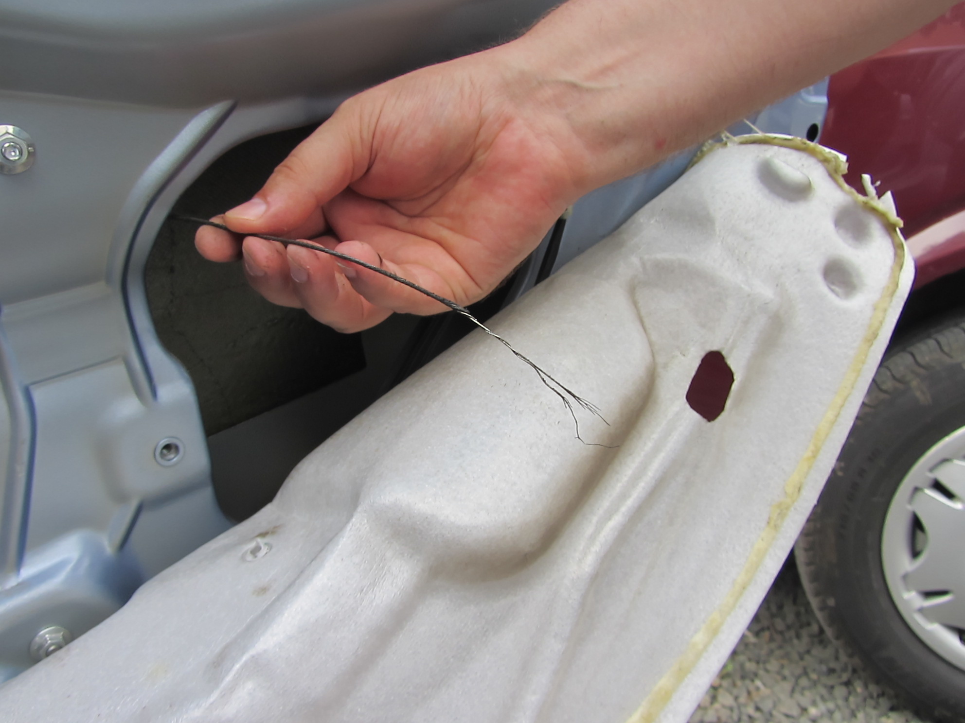

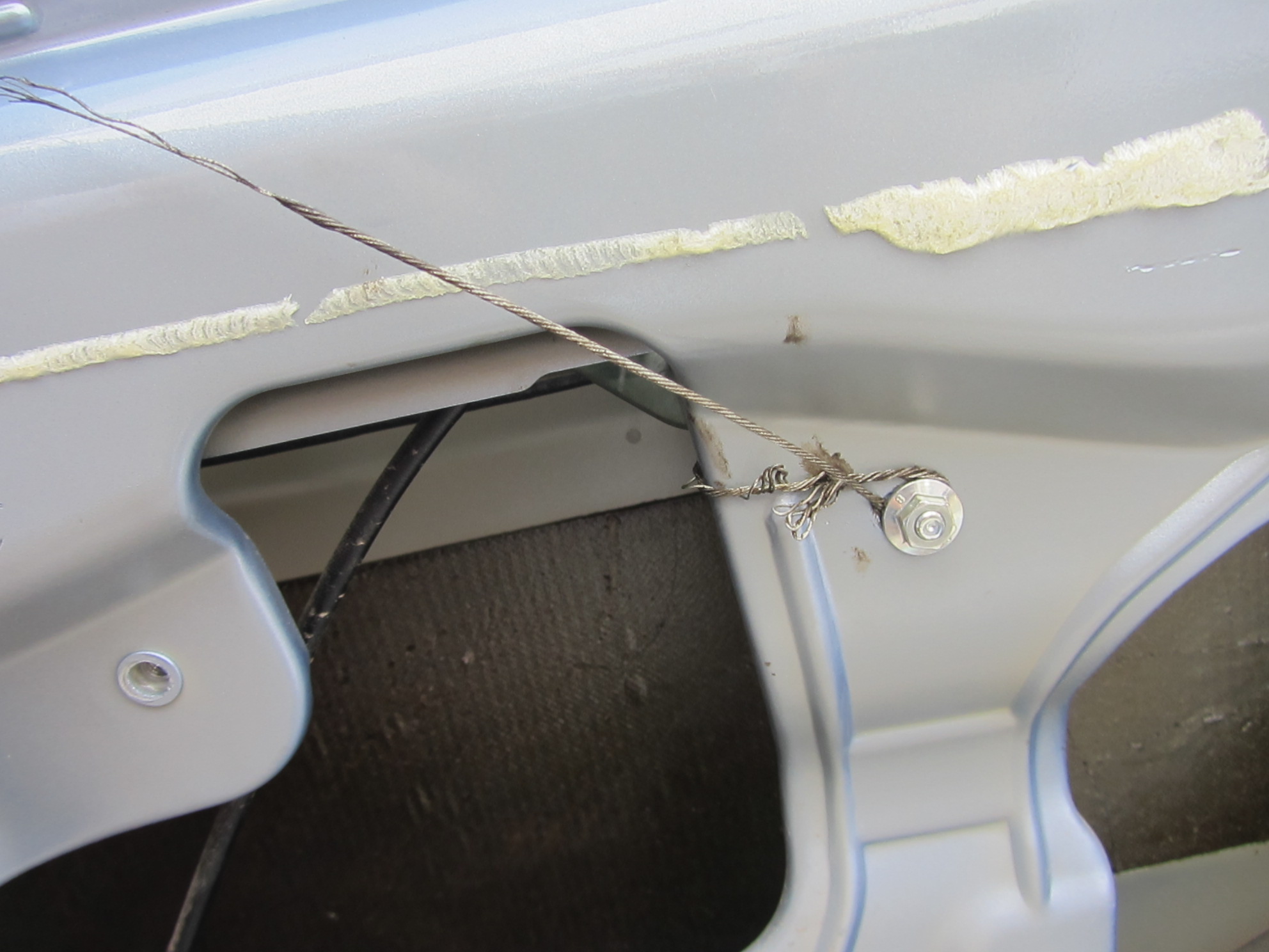

Вот и у меня порвался тросик.
Решение проблемы в дороге:
 Просмотрено:  243 раз(а)
 Просмотрено:  245 раз(а)
