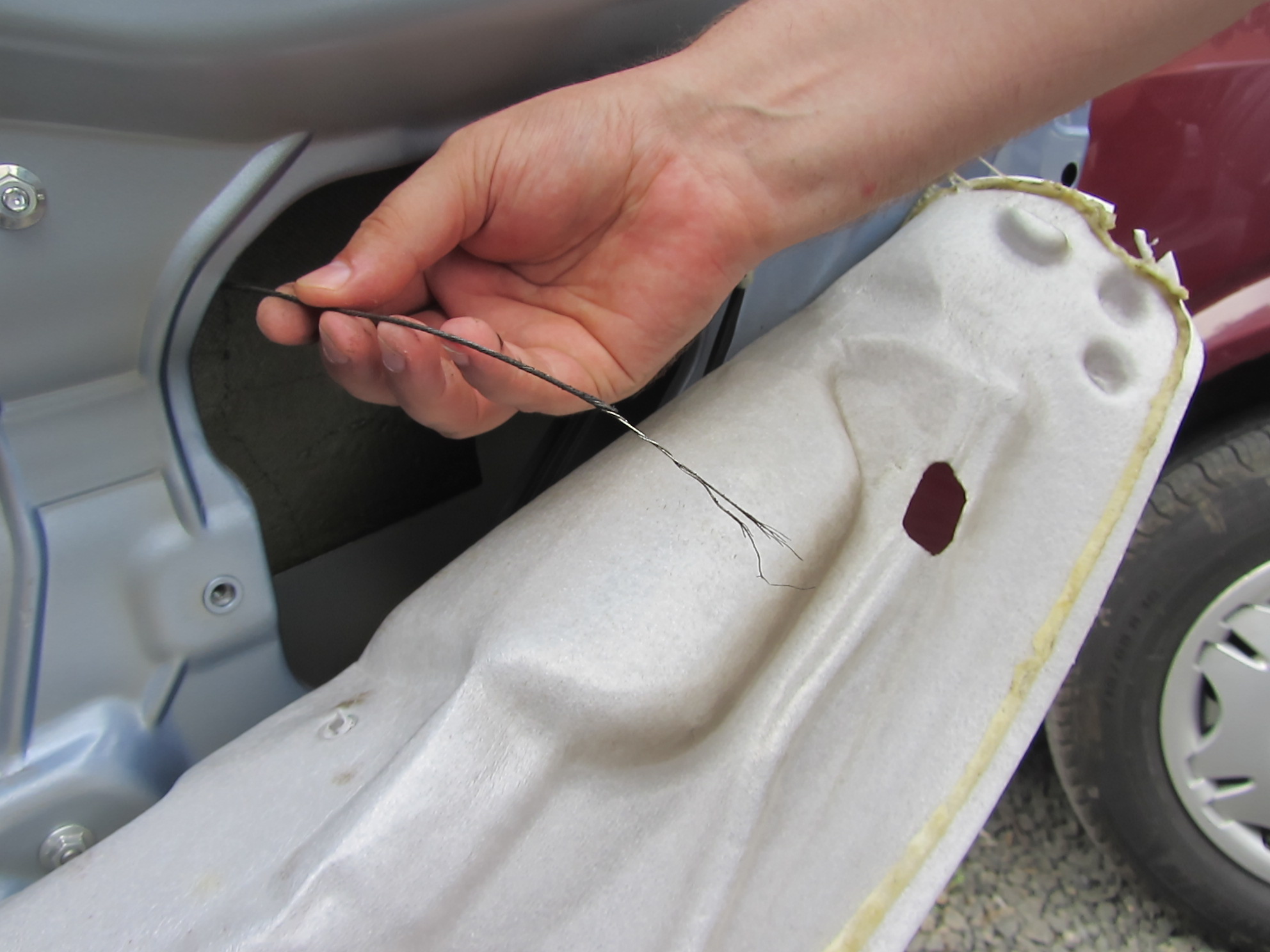

СообщениеДобавлено: Пн Авг 18, 2014 11:28    Заголовок сообщения: Ответить с цитатой
Вот и у меня порвался тросик.
Решение проблемы в дороге:
 Просмотрено:  286 раз(а)
 Просмотрено:  296 раз(а)
