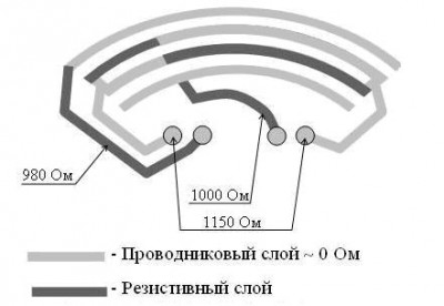

"насколько я знаю датчик до ужаса сложный"
Да прямо марсиане его сделали. Laughing
Вот ковырялся когда то в составе VW.
На картинке подсказки про ужасно сложный резистор.
Глазами проверяем механический износ, а тестером соответствие сопротивления.
На скользящие контакты капаем капельку масла.
Регулятор холостого хода так же разбирал.
Смазка засохла, контактик подизносился.
На электромоточике написанно 12 вольт.
Нужды в батарейках при проверке там нет, но подавать с автоаккумулятора надо через лампочку.
Если "удачно" подать не на те контакты,
то можно сжечь концевика.
