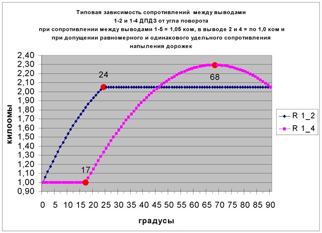

		Croma Италоманьячище
  Возраст: 67 Знак зодиака:   Зарегистрирован: 30.11.2009 Сообщения: 6091 Откуда: Окупированный Харьков
  Авто: Fiat Croma TURBO IE
				 Добавлено: Сб Май 24, 2014 08:04    Заголовок сообщения:  |
				Течет ли бензин в обратку?
Может так статься что топливник давление снизил, но оно остаеться достаточным для работы двигателя.
Происходит застой топлива с его подкипанием в форсунке.
На трассе расход топлива больше и форсунка охлаждаеться.
Конретно на какой то Кроме такое было.
"насколько я знаю датчик до ужаса сложный"
Да прямо марсиане его сделали.
Вот ковырялся когда то в составе VW.
На картинке подсказки про ужасно сложный резистор.
Глазами проверяем механический износ, а тестером соответствие сопротивления.
На скользящие контакты капаем капельку масла.
Регулятор холостого хода так же разбирал.
Смазка засохла, контактик подизносился.
На электромоточике написанно 12 вольт.
Нужды в батарейках при проверке там нет, но подавать с автоаккумулятора надо  через лампочку.
Если  "удачно" подать не на те контакты,
то можно сжечь  концевика.
