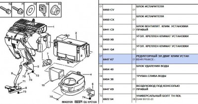

Вопрос к знатокам: где находится блок №8 (блок удаления воды) в салоне или под машиной???

В салоне однозначно.......Кусок пластика,но как громко звучит......Блок Удаления Воды........ Laughing И как он ее удаляет???

Так знатоки и должны ответить Laughing Laughing Laughing
А как к нему добраться?

Если есть кожух печки снимаешь и вуаля.....внизу по центру блока печки резиновая трубка входит в блок слива воды. Два винта и выковырял из днища. З.Ы. А зачем сия заморочка?????
