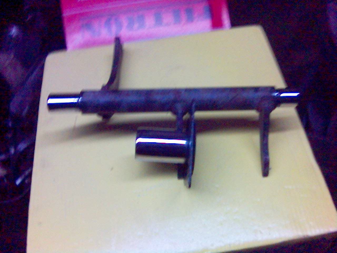

Вилка в свободном полете с зазором болтается и потому легко вращается.
Попались многие.
А вот когда многие килограммы рабочих усилий трущиеся поверхности прижмут все и начинается.
По человечески конечно не смажешь и лишнего коробку снимать неинтересно, но проблемы то решать надо.
Неоднократно сверлил дырочку 4-5мм над выжимным и длинной медицинской иглой капал маслом.
Такой иглой гаймориты лечат.
Педалька тут же нормализовалась.
Так же и свистящий выжмной подлечить можно.
Ну не вылечить конечно, а подлечить до полноценного ремонта.
На фотке предсборочный блеск деталей.
Хоть это и Ваз 2108, да идея та же, и на разных марках авто применялась.
Мелкий наждак и войлочный круг делает трущиеся поверхности гладкими, а смазка скользкими.
А поверхности в состоянии "рашпиль" как не смазывай,
скользить не будут. Laughing
