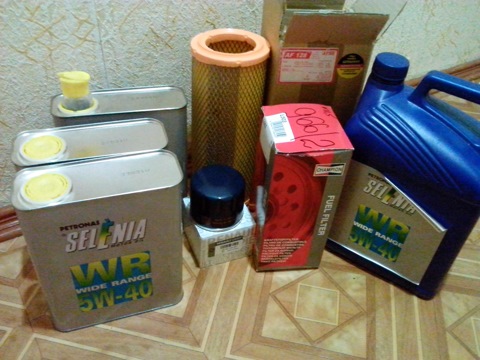

прошел 10.000 км сделал ТО
купил 4.3л масло залил в моторе , но уровень масло по щупе высшее половины до отметки максимального еще где то 3-4мм
это нормально ? или до купить и залить до уровня мак ?
п.с в мануале написано что надо лить 4.3л !
спасибо
selenia WR 5W40 2Lx2+300грам
