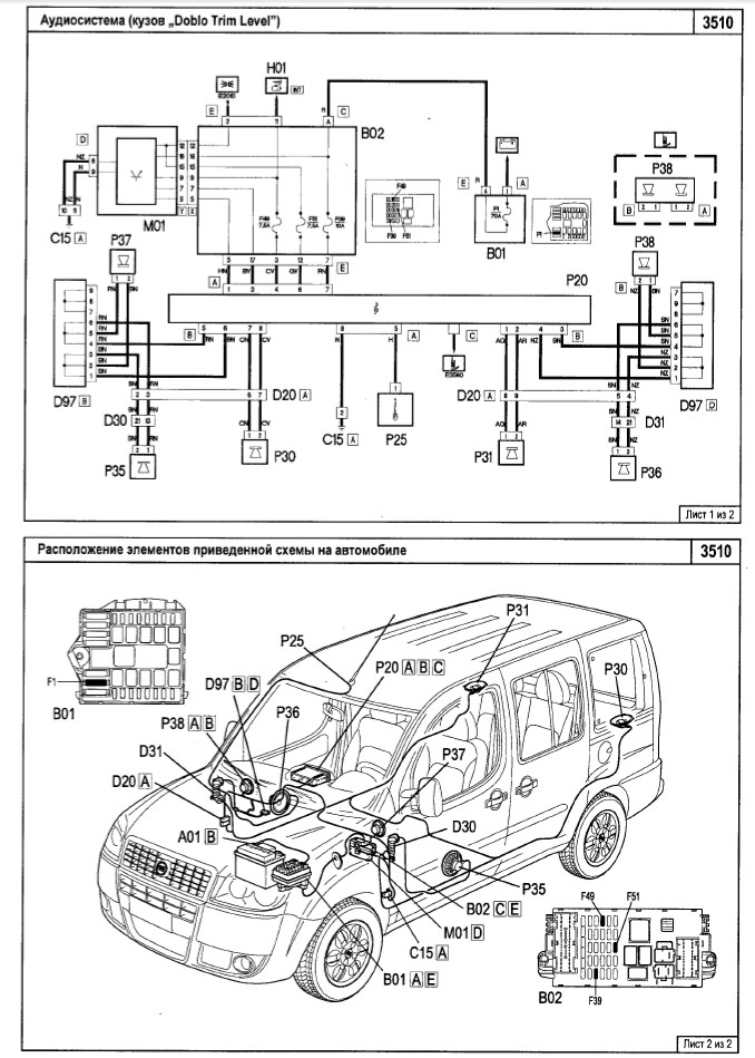

andriylv Италофан
Возраст: 48 Знак зодиака:  Зарегистрирован: 03.04.2013 Сообщения: 216 Откуда: Україна, Львів
Авто: Fiat Doblo 1,6 16V natural power
Добавлено: Пн Июл 14, 2014 14:49 Заголовок сообщения: |
sim120
164.84 KB |
507 раз(а) |
sim120 Amico
Возраст: 58 Знак зодиака:  Зарегистрирован: 11.12.2012 Сообщения: 24 Откуда: Крым, Армянск
Авто: Doblo Cargo 1.9JTD
Добавлено: Пн Июл 14, 2014 18:39 Заголовок сообщения: |
| Спасибо большое! Очень кстати!
