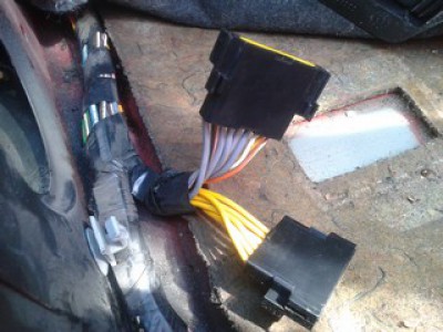

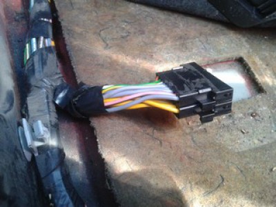

Хотел подключить задние колонки, начитался форумов, все говорят под пассажирским сидением. Снял сидение для удобства и нашел вот такой разьем. Но что-то не похоже чтобы там были аудиовыходы. Два тонких разьема без контактов соединенные между собой защелкой. Вот на фото.
Это здесь нужно искать? А то цвет проводов, которые выходят с магнитолы ни один не совпадает!
Кто подскажет?

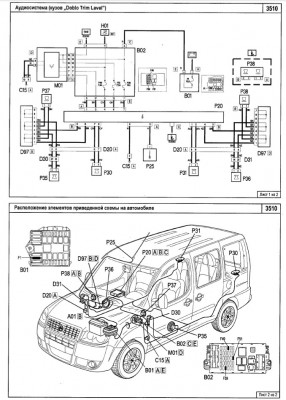

Схему смотрел, но чет не вкурил.

Похожи на разьемы боковых подушек безопасности

Shocked Никаких разъемов под колонки нет под задними сиденьями. Разъемы для задних колодок находятся в багажнике, в местах, закрытых картами с прорезями вентиляции (либо малыми, либо пластиковыми боковинами, если с полкой.) Фишка желтого цвета.

он там, сними порожек и пластмаску где стойка петель двери и там разьём

А, так я не правильно поял! Это тот разьем, про который я говорил, возле кнопки включения топливного насоса?! Он из двух частей и в ответной части проводов меньше чем в первой? Ок, завтра буду разбираться!

Это и есть та колодка, о котрой пишут на форумах - на стойке у ног пассажира под клапаном отсечки топлива. Это колодка с которой идет разводка назад, в двери и под торпеду. А разъемы для задних динамиков - там, где я написал. Если на колодке всего 2 провода - значит разводки назад нет. Выход такой: или тянуть напрямую с магнитолы или тянуть сзади до этой колодки, а снее сделать правильную разводку на торпеду, двери и зад.

Спасибо за подсказку! Буду тянуть от колодочки.

sim120

Спасибо большое! Очень кстати!

Все, разобрался. Спасибо всем, кто откликнулся. Для справки на колодке голубые провода - правый канал, оранжевые - левый.
