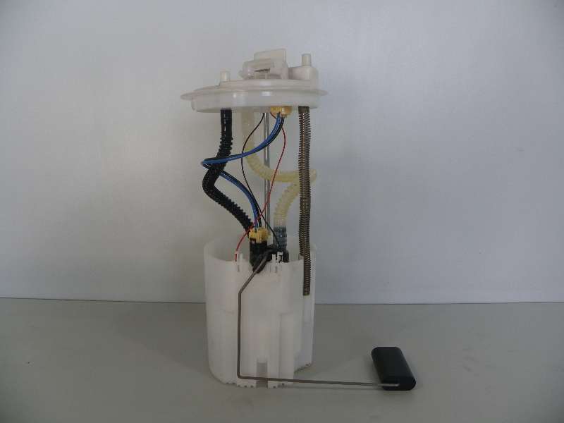

У меня такое было на Фокусе 1.6 тдси(пробег был 12000).По гарантии на Автогаранте поменяли ВСЮ топлиную систему,а оказалось прохудилось уплотнительное колечко в баке между насосом и топливопроводом(заводской брак) Посмотри все соединения.Ето 99%
Хорошо что по гарантии )))
Да я вытаскивал стакан с насосом из бака. Там вроде никаких уплотнительных колечек нет, что-то типа термоусадочной трубки на штуцер насоса натянуто. Насос давит на 4 атмосферы и если где-то снаружи бака было бы неплотное соединение, то било бы струей на 2 метра. Но я на всякий случай еще раз посмотрю насос в баке хз может где-то таки пропускает. Спасибо.
