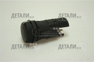

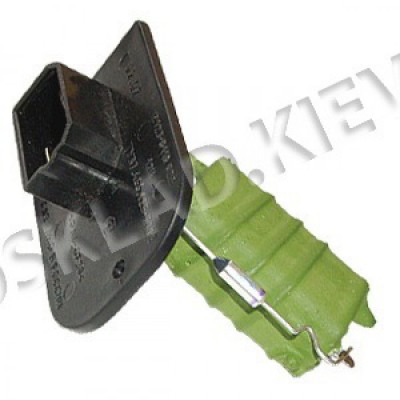

и я себе переделал тоже, взял блок резасторов и переключатель печки с калины, переделал проводку и все работает... конечно не плавные обороты, но четыре положения оборотов имею... посмотреть можно сдесь http://www.drive2.ru/l/7502579/
 Просмотрено:  318 раз(а)
Резистор добавочный ВАЗ 2110, 2123 4-х конт. Старый Оскол (печки) (2123-8118022).jpg
 Просмотрено:  333 раз(а)
