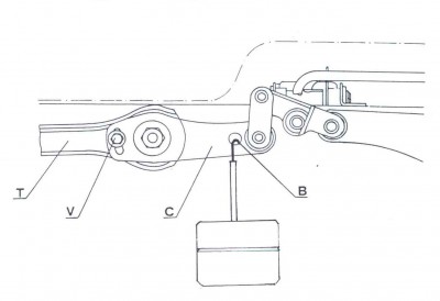

регулятор присутсивует, но вот здается мне что стоит он в моем случае для мебели. полез я както раз его отрегулировать, как в книжке написано, на точных весах подготовил груз ровно в 2,5кг, залез под машину и никакого привода регулятора, того который должен идти на кузов не нашел, может неправильно понял где этот привод должен быть расположен...

Да вот в том и дело что тяг к нему у меня вроде как вобще нету, завтра еще разок повнимательней все осмотрюб, но думаю и с первого раза все правильно увидел. Я так понимаю что при вывешеных задних колесах прокачать тормоза должно быть невозможно, а у меня все нормально прокачалось...

Только вот если нету привода, то нужно будет его придумывать, и тогдаб неплохо б было узнать размеры этих рычагов...

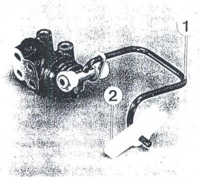

Из капролона получается замечательное коромысло (кмк это оригинальный материал коромысла). Только материал достаточно сложный в обработке, мгновенно забивает любой абразив и пилку ножевки. Впервые столкнулся - пластмасса может остановить диск "болгарки")
Вообще не видел ни одного авто с исправным коромыслом. Оно либо сломано, либо сильно изношено. А без него, замена регулятора не имеет смысла.
Суппорта вроде бы как рабочие, проводил ревизию всех четырех. Правый передний был заменен на купленый б.у. На немже были заменены направляющие, делал токарь вместе с разверткой седел под новые направляющие. Во все супорта набивалась смазка. Рычажки на ручник вроть бы как при последнем осмотре работали нормально. Задний правый диск имеет небольшое биение, новые куплены и лежат в гараже, ждал того момента когда колеса будут нормально расстормаживатся, дабы не повело новые диски, а старые по мимо биения имеют еще и толщину милиметров 7, так что по любому под замену. Спереди стоят новые диски 20 с копейками мм толщина, биения не имеют.
по поводу б.у шки, я только одну у нас знаю- это биологическая 18, а там не то чтоб привод колдуна был, там даже самого колдуна нету... а вобще по картинкам както трудновато представляется работа привода колдуна... и что такое коромысло, под каким она номеров идет на картинке?

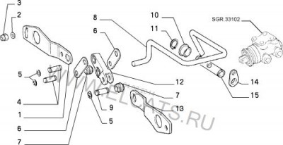

Тут видна пружина.
Эта кривая железяка крутящаяся во втулках, именно пружина.
Пружина эта воткнута в пластмассовое коромысло.
На картинках выложенных ранее это деталь №2 и №12
А вот и нашлась.
Оригинальній номер 82369264
А с алегро на форуме доставка присутствует.
Остальные железные детали практически "вечные".
Работает все это так.
Железки №1 и №13 жестко приделаны к поперечным рычагам.
№1 имеет возможность регулироваться.
Между собой связанны коромыслом и в него же пружина воткнута.
Подвешивая груз пружина натягивается и вторым концом давит поршни в регуляторе.
При работе давление пружины меняется в зависимости от осанки авто, а давление на поршни меняется от давления в гидросистеме.
Чего больше, туда поршни и двигаются.
Если авто экстренно тормозит то зад задирается, прижатие колес к дороге уменьшается и регулятором давление в суппортах уменьшается.
А вот если зад груженый, то поднятия не произойдет и задние тормоза получат большее давление в суппорта.
В чем и есть смысл этого регулятора.
